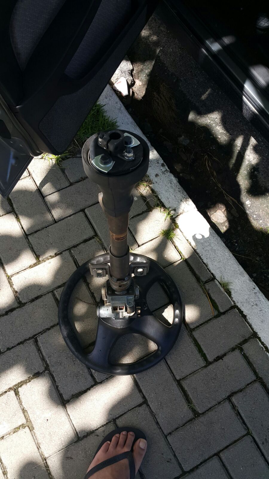

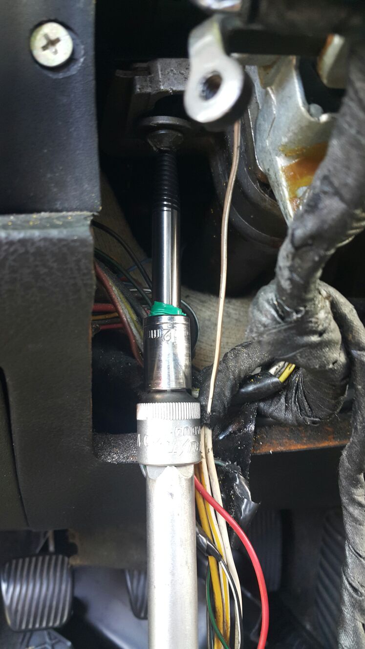

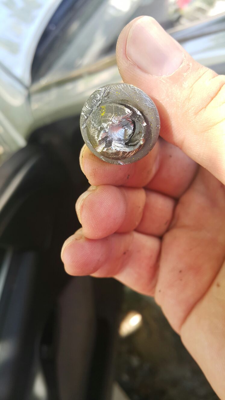

Resolvi tirar em casa para arrumar, e estou apanhando pra um parafuso cisalhável que tem na coluna, apesar de achar que o engenheiro é um desgraçádo por ter colocado ali, rs, parece que é pra dificultar em arrombamentos removerem o cilindro de ignição....... apesar dele ficar do lado contrário...... enfim..... furei com furadeira, não consegui fazer um furo legal pro extrator... serrei com serrinha, e não tem chave de fenda que tire aquilo.... agora vou furar mais e de novo pra ver.... dei umas porrada\s com talhadeira mas nem mexeu..... rs

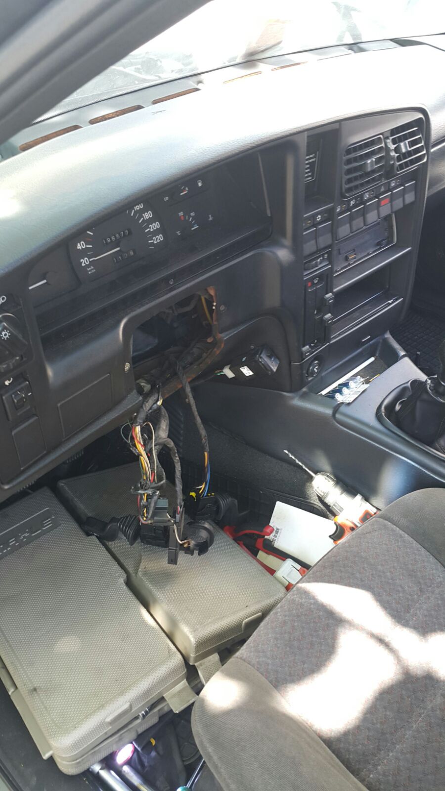

No meio do caminho queimou um fusível que deixou o painel todo apagado... Luz da bateria acesa e os vidros elétricos não funcionavam com o carro ligado... Como tava na rua e sem multimetro e caneta de polaridade, acabei passando numa auto elétrica, que mediu e viu que o alternador estava carregando normalmente e achou um fusível queimado e aquela linha aparentemente em curto...
Fuçamos pra ver se eu tinha encostado em algum fio, algo do genero quando coloquei a coluna de volta mas não achamos nada..... recolocamos um novo fusível e tá funcionando até agora.... rs

O defeito do fusivel era o controle do retrovisor que tava em curto pq bati com joelho nele nessa de entrar e sair do carro...
Tb foi trocado o relé do farol de neblina que tava quase pegando fogo.... e o fusível que controla a luz de ré que tava queimado.....
