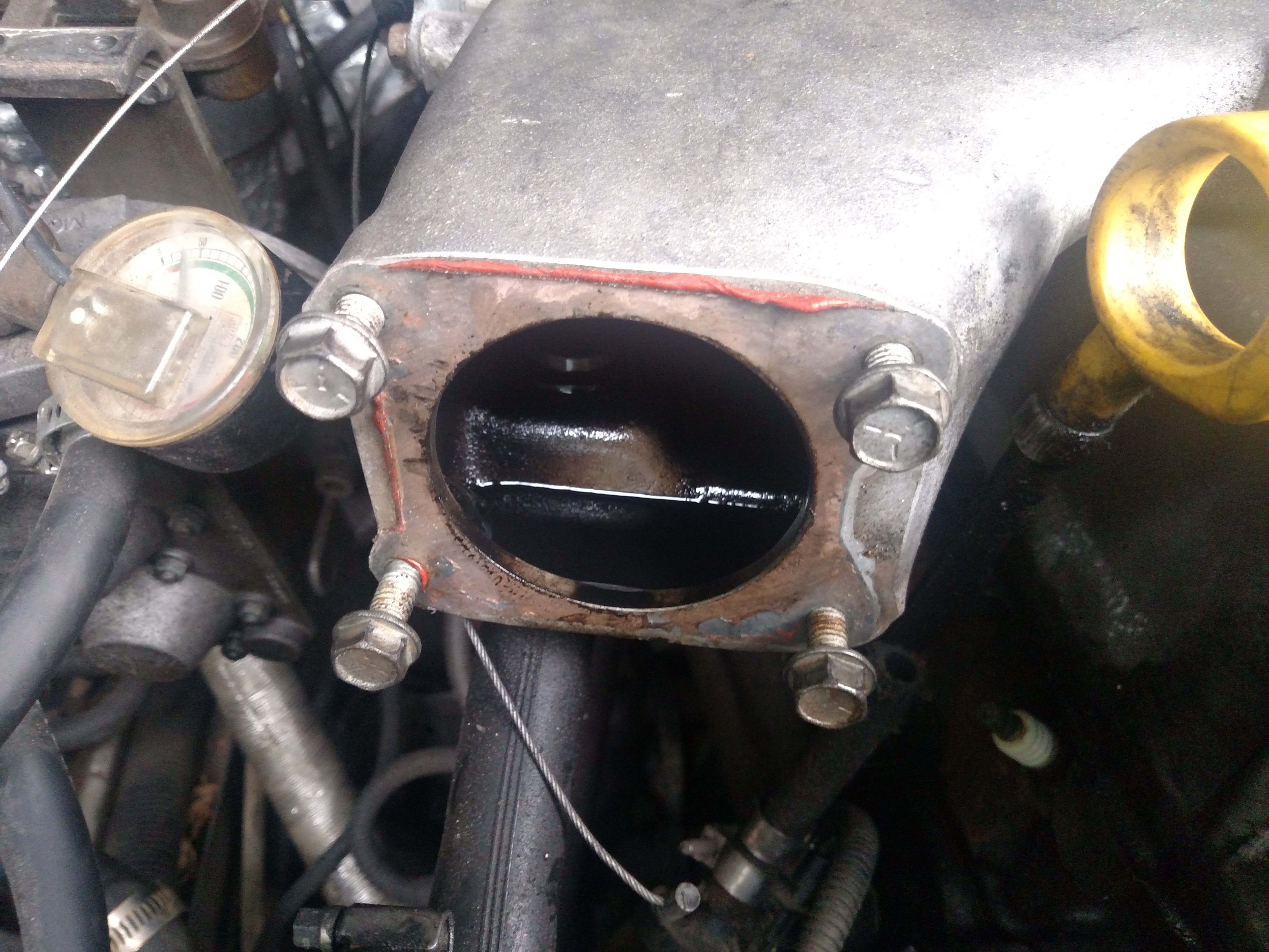

TBI 100% limpa, com zero de carbonização, trazendo ótimo desempenho para o motor.

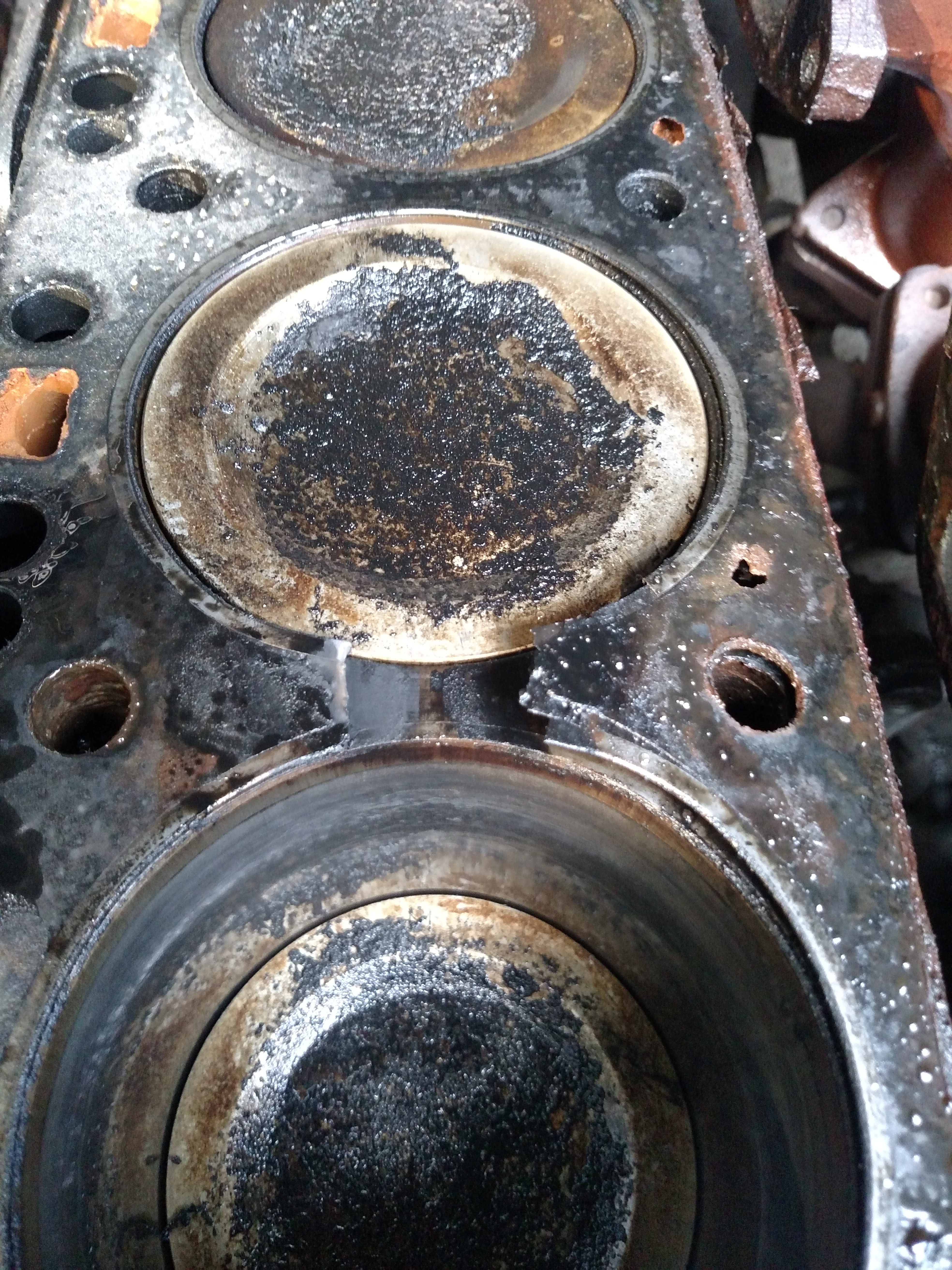

Logo na sequência deste desmonte, fomos para o cabeçote, afinal eu tinha que verificar o real problema do carro. Com a ajuda do Marcelo Lisboa (o mestre daqui se tratando de mecânica), do Luis Ely e um outro amigo, removemos o cabeçote e fiquei bem feliz em ver que o problema (como se já não houvessem muitos) realmente estava na junta do cabeçote, queimada entre o segundo e terceiro cilindro.

Mas que maravilha, só para constar, essa junta era da marca Bastos.
Já largando um car80 pra derreter a (PUT4) carbonização dos cilindros.
