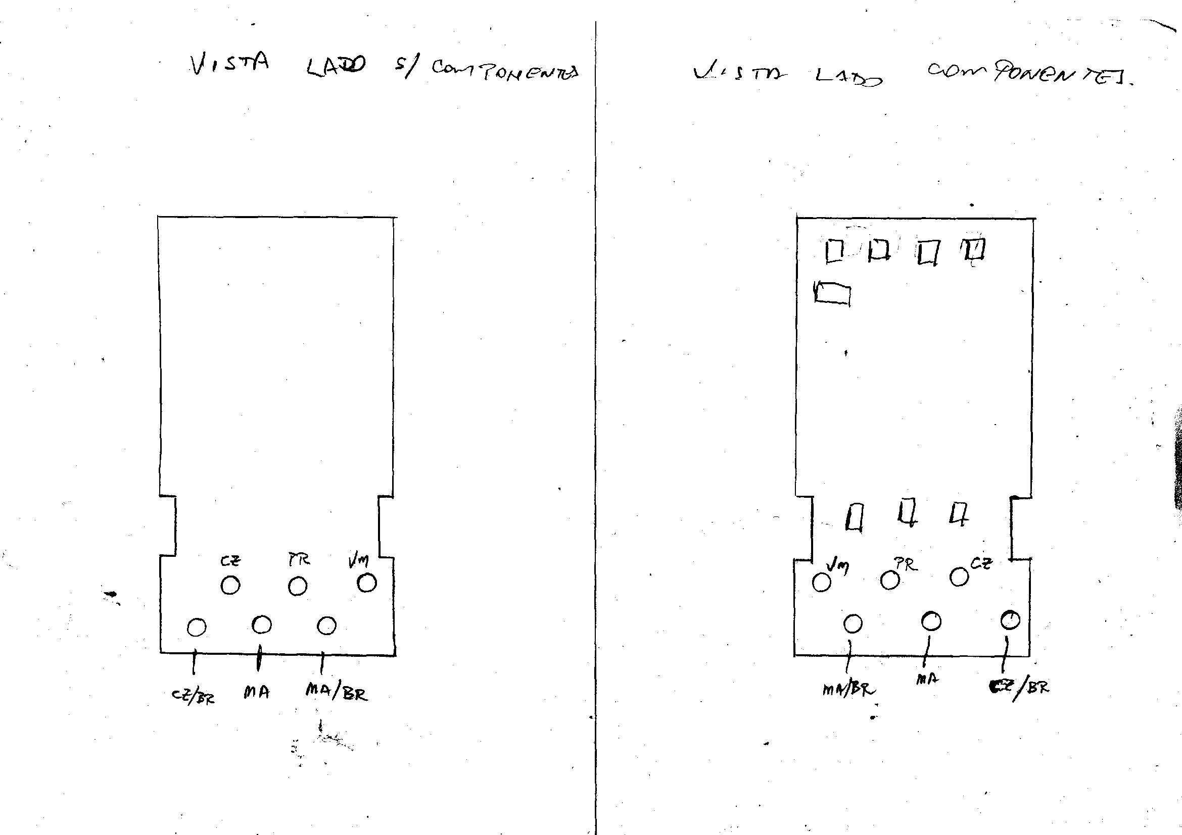

Boa noite meu caro Danrmp. Quanto à luz de cortesia entendi perfeitamente. Aqueles fios devem ter sido "plantados" por alguém por algum motivo e depois descobrirei onde eles estão sendo ligados.
Retirei novamente a plaquinha para entender funcionamente e para conferir componentes e estão todos OK. Levantei o esquema eletrônico da plaquinha para tentar entender o funcionamento (segue abaixo). O funcionamento parece estat invertido para o alarme, ou seja, quando a porta está aberta, o alarme trava portas e levanta vidros. Se fechar a porta, o alarme é bloqueado e não trava portas e nem sobe vidros e nem dá sinal de entrar em operação. Anteriormente eu havia comentado sobre alguém ter colocado um relá para interrupção da linha 30 que vai para os botões . Possivelmente este relé foi instalado para que o alarme externo funcionasse, pois percebi que quando há 12 V no fio CZ/BR que também é ligado no CZ/BR (que é o fio de comando do levantamento dos vidros por pulso negativo) o alarme externo (positron) não funciona. Por isso comentei no post anterior que desligando o fio CZ/BR da plaquinha o alarme consegue funcionar.

Muito obrigado pelo esquema, eu tinha começado a desenhá-lo mas acabei deixando pela metade. Só não consegui enxergar como T1 e T2 continuam conduzindo após desligar o fio preto. Já a abertura das portas de passageiro, beleza, massa no fio cinza, aterra a base de t2 através do resistor de 1k5.

danrmp escreveu:Muito obrigado pelo esquema, eu tinha começado a desenhá-lo mas acabei deixando pela metade. Só não consegui enxergar como T1 e T2 continuam conduzindo após desligar o fio preto. Já a abertura das portas de passageiro, beleza, massa no fio cinza, aterra a base de t2 através do resistor de 1k5.
Olhei no conjunto de botões que retirei do omega prata do video e a sequencia dos fios está correta.
Eu acho que essa ligação do cz/br com o pino Z (levantamento central) que está errada e influenciando este comportamento no positron, não? Se vc remover esse alarme paralelo e começar do zero?
Vou dar mais uma revisada no esquema. Também achei meio estranho a configuração t1/t2 sem uma ligação/polarização para massa a não ser que o faça via D9 e D10 com a ligação pelos interruptores de portas. Vou aproveitar que a plaquinha está na bancada e estou simulando as situações.
