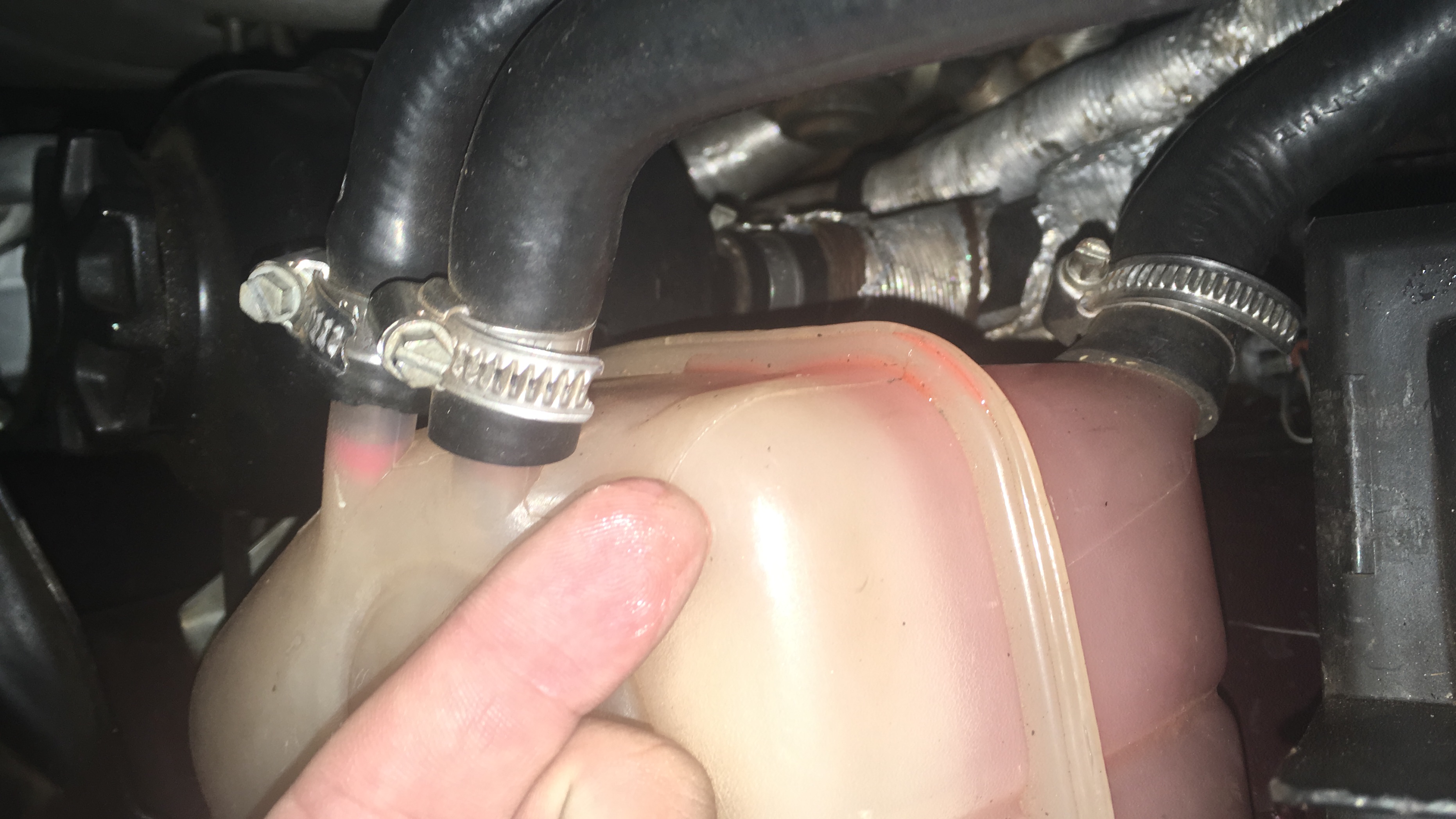

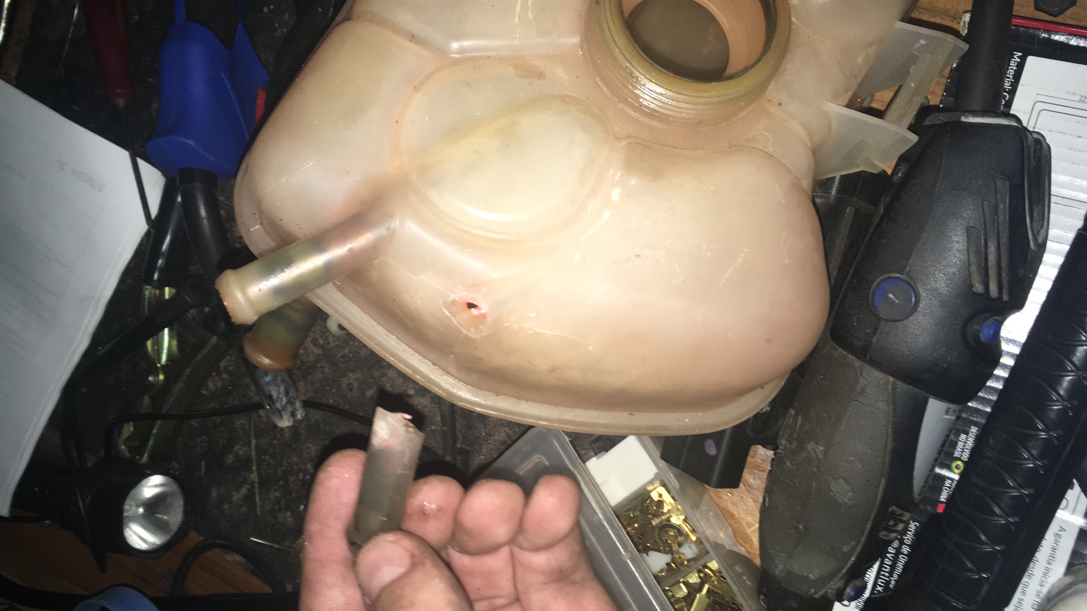

Começou também uma pequena trinca no tubo do reservatório que vai para o radiador, que gerava um pequeno vazamento.
Para aliviar o bolso, a minha ideia seria usar o reservatório GM que tirei do outro omega até poder comprar um novo.

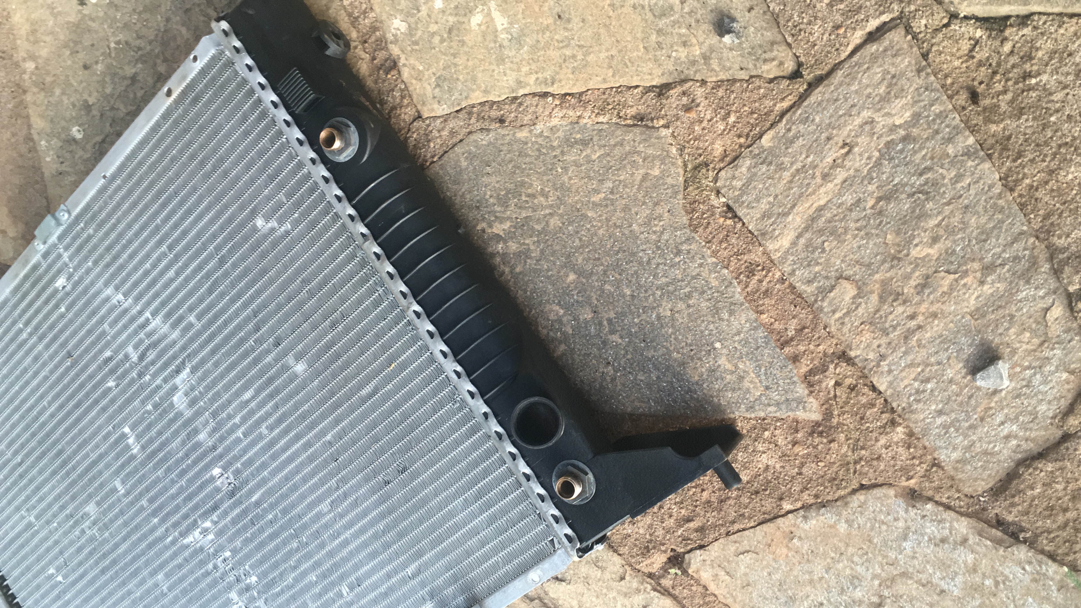

Na esperança de resolver de vez o problema e na falta de uma camera térmica para fazer o diagnóstico sem desmontar, retirei o radiador e mandei varetar e trocar a caixa lateral direita, que tinha seu suporte do defletor da hélice cortado.
No lugar que eu faço serviço, não tinha em estoque a caixa direita. Então mandei apenas fazer o serviço de varetagem. Ao montar, identificaram um ponto de vazamento justamente no ponto que o suporte foi cortado da caixa. Pediram uma de Goiânia e em 2 dias já pude pegar ele de novo.

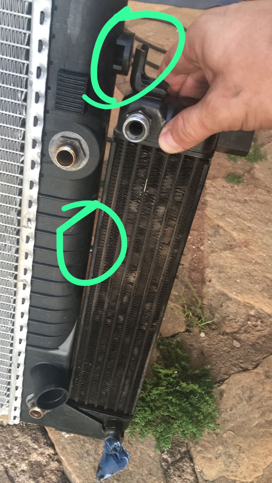

Porém, peça paralela sempre da um probleminha e dessa vez não foi diferente, o ponto de injeção do molde impedia de montar o radiador de óleo corretamente. Dremel com disco de corte resolveu o problema em 30 segundos.
Durante a montagem o outro tubo do reservatório abriu o bico, literalmente. Como já ia ser trocado mesmo...
Sistema montado, primeiras voltas e encontro um vazamento na conexão superior do trocador de calor do câmbio. Mesmo apertando mais, continuava a gotejar. Analisando, cheguei a conclusão que a nova caixa deixou menos rosca para fora e a porca topou no seu limite antes de fazer o selo do tubo.
Para solucionar o problema, a melhor alternativa que encontrei foi fazer um colar de arame entre a bolsa do tubo e a porca, assim ganhando 1mm e conseguindo vedar o tubo de óleo.

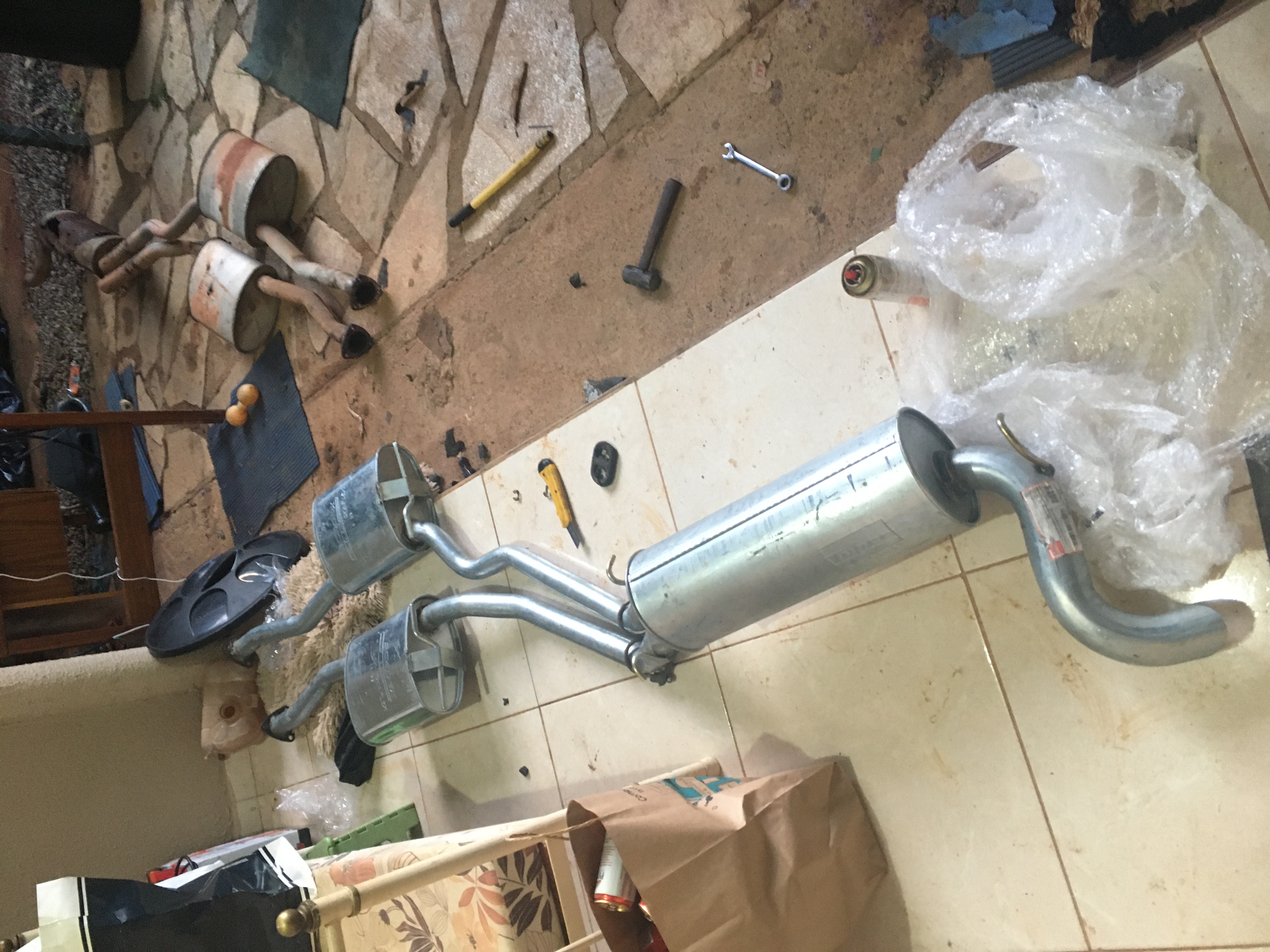

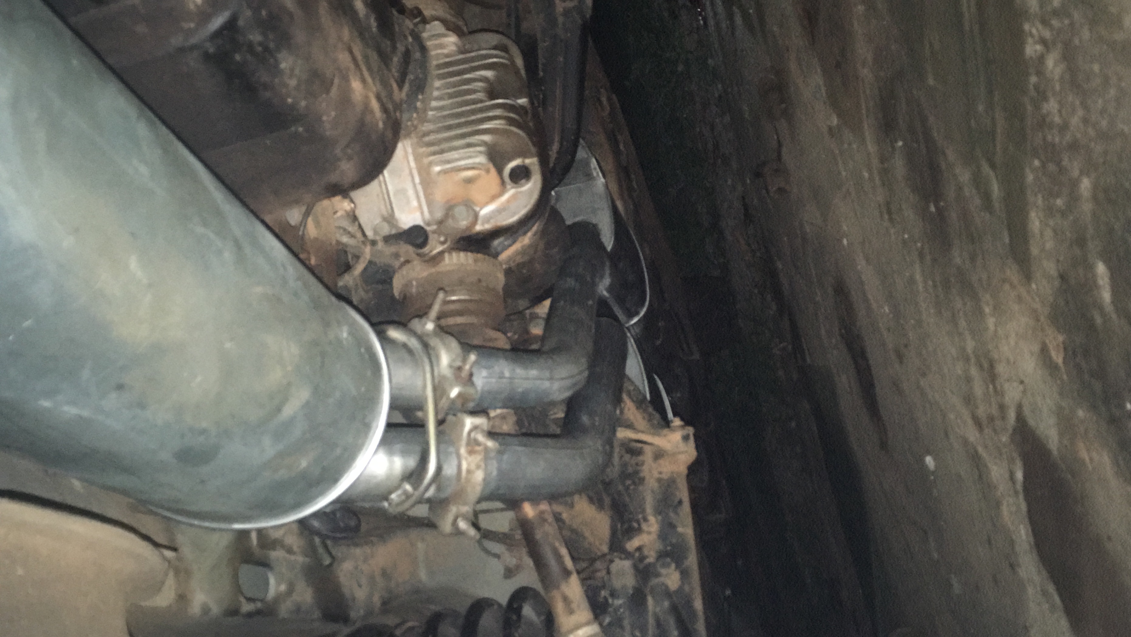

Como o escapamento já estava completamente podre e quase caindo, comprei um conjunto novo. Os intermediários são Scapex e o traseiro Tuper. Notei que as soldas dos tubos no tuper é muito mais bem feita. O intermediário direito deveria ter a flange soldada em alguns poucos graus, pois os suportes de coxins ficaram rotacionados e um forçando muito mais que o outro. O silencio ficou muito bom agora. De pendencia, só um vazamento na abraçadeira entre intermediários e final quando frio. Talvez um aperto na abraçadeira resolva.

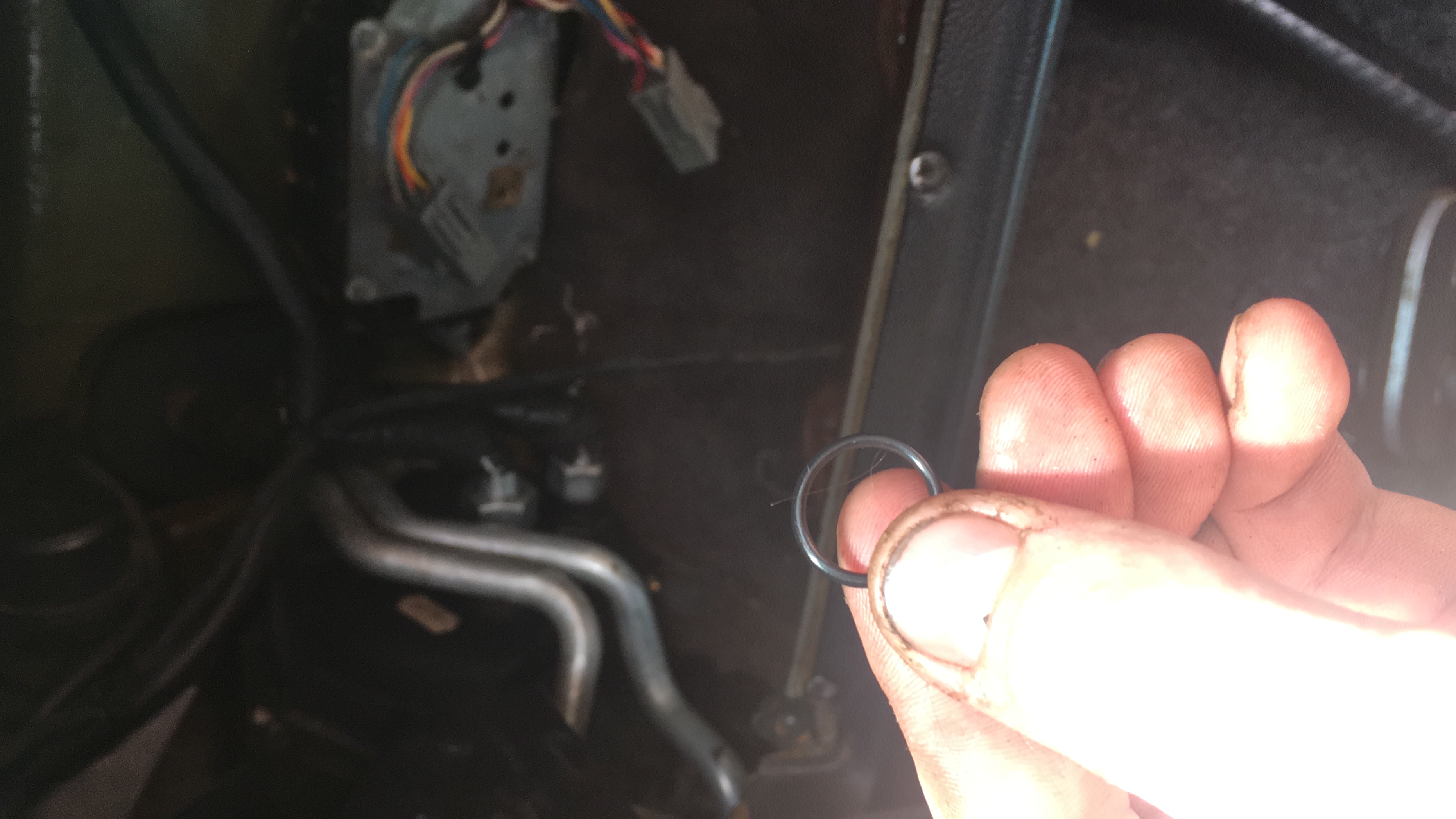

Por acaso, conferindo se o ar quente tinha parado de vazar, vi que a conexão de baixa do evaporador estava toda melecada de óleo. Então o vazamento só poderia estar ali.

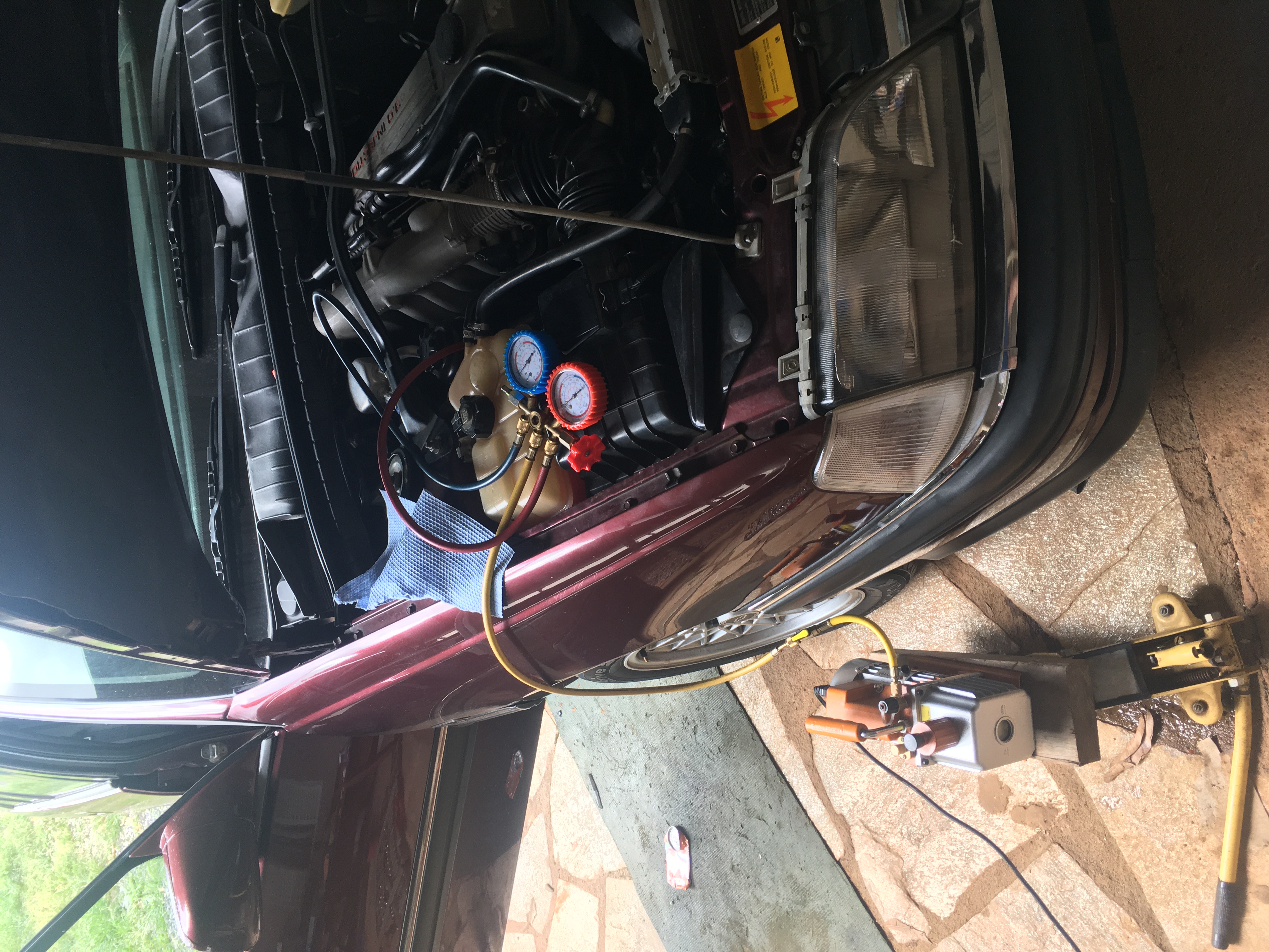

Não dava pra ter certeza se era uma trinca no tubo ou no evaporador ou apenas o oring. Resolvi trocar apenas o oring para testar. Evacuei novamente o sistema por 45min e desta vez coloquei 1kg de refrigerante, seguindo a tabela de conversão de 1,25kg de R12 para 1kg de R134a.
