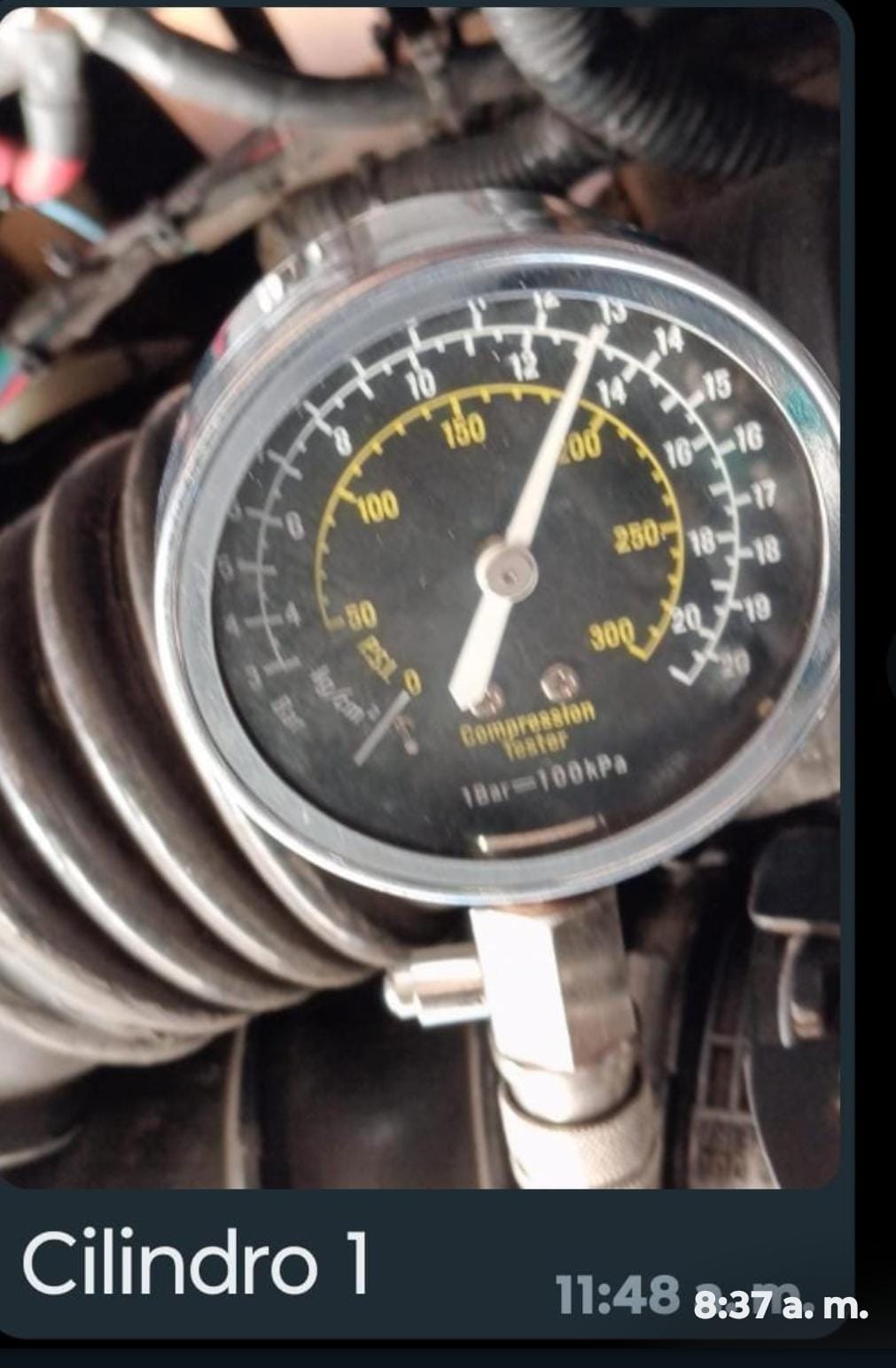

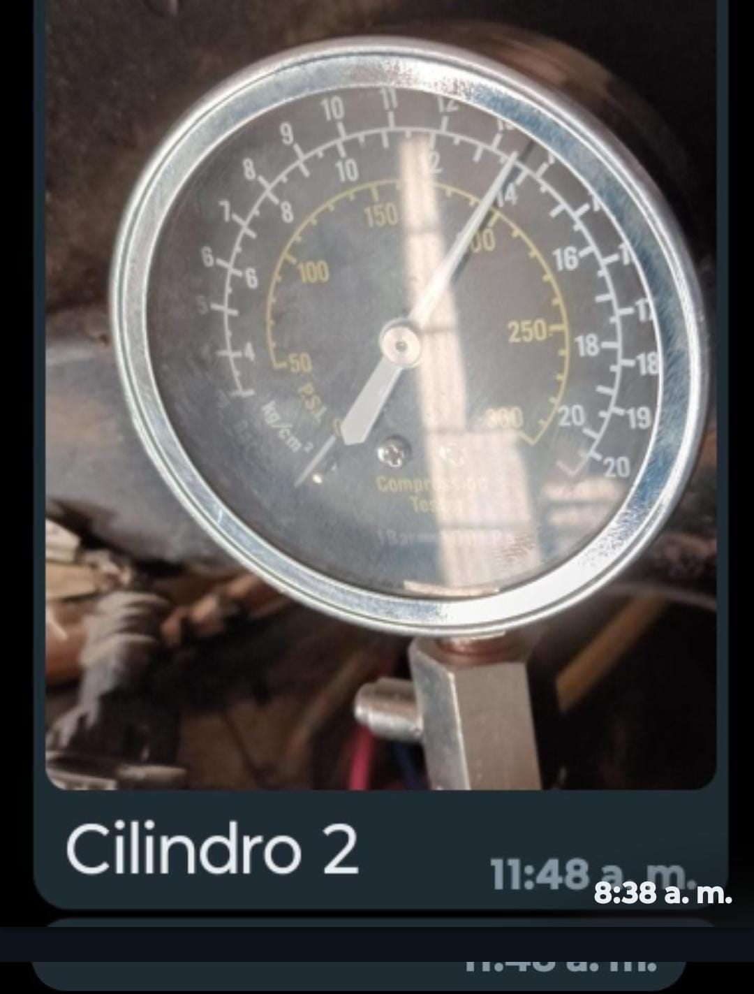

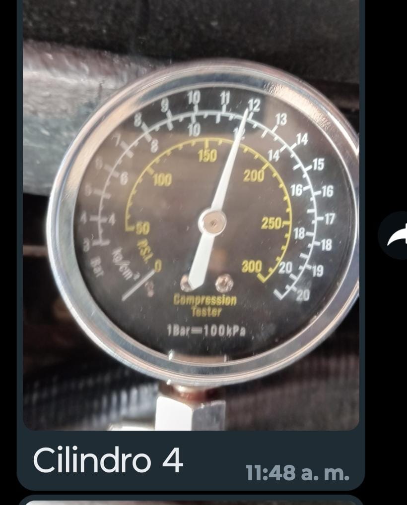

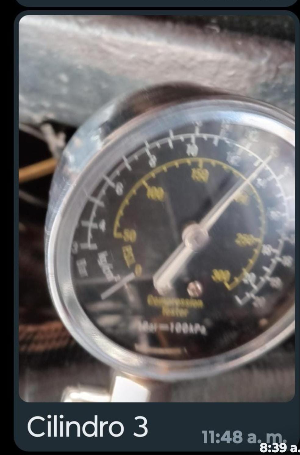

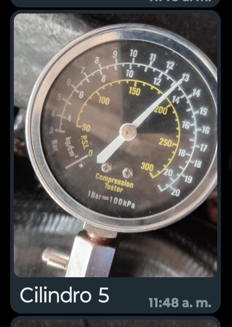

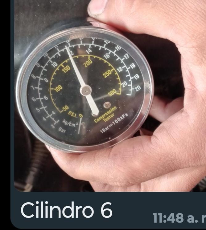

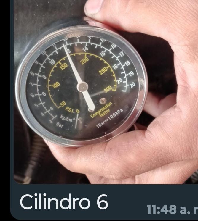

Hola a todos, alguien sabe cual es la compresión correcta por cilindro que tiene que tener el Omega 4.1
Muchas gracias
Adjunto fotos

Hola,
creo que todos los cilindros estan bien, 150 o mas estan buenos. Los tuyos están muy bien, todos por encima de 150 y más como 200. Parabéns!
