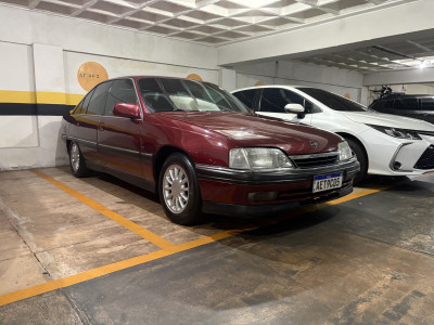

Sou o feliz (e orgulhoso!) dono de um Ômega 3.0 1994, que mesmo com seus quase 30 anos nas costas, continua imponente como um verdadeiro senhor dos sedãs.

Omega
Omega
Omega.2
Omega.2
Omega.3
Omega.3

que legal, um 3.0!! e ta bonito nas fotos hein... é legal ver um Omega com "dono" né.. a disposição para manter o carro é o que faz valer! fique a vontade pra perguntar, e conta mais da historia do seu carro!

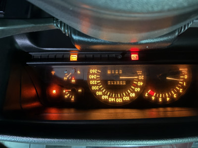

Estou com um problema no omega, pois ele marca “quente” (por volta dos 100°), mas não esta “quente”. Visando ter a certe- disso, troquei a viscosa (que estava meia boca), a ventoinha (que estava quebrada) e os sensores do painel e de temperatura (o azul).
Ah, ele não ta a marcando nada e passou a “esquentar” quando troquei os sensores. Me ajudem ai!

o painel é meio sensivel ao aterramento / negativo. bem como a tensão dos sinais dos sensores. Penso que o caso pode ser esse; Mas diria para arranjar um termometro a laser , sabe, daquele de pistolinha, e tentar comparar a temperatura na regiao do cebolao, com a temperatura indicada no painel. Se voce observar que no painel tá maior, pode ser esse caso do aterramento. Aquele soquete traseiro é loco pra dar malcontato... o que vai no meio do painel. vai contando ai !

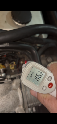

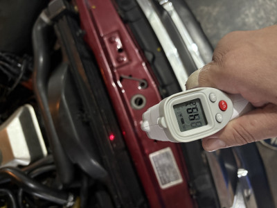

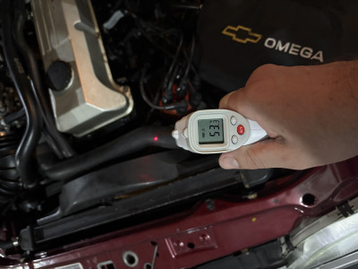

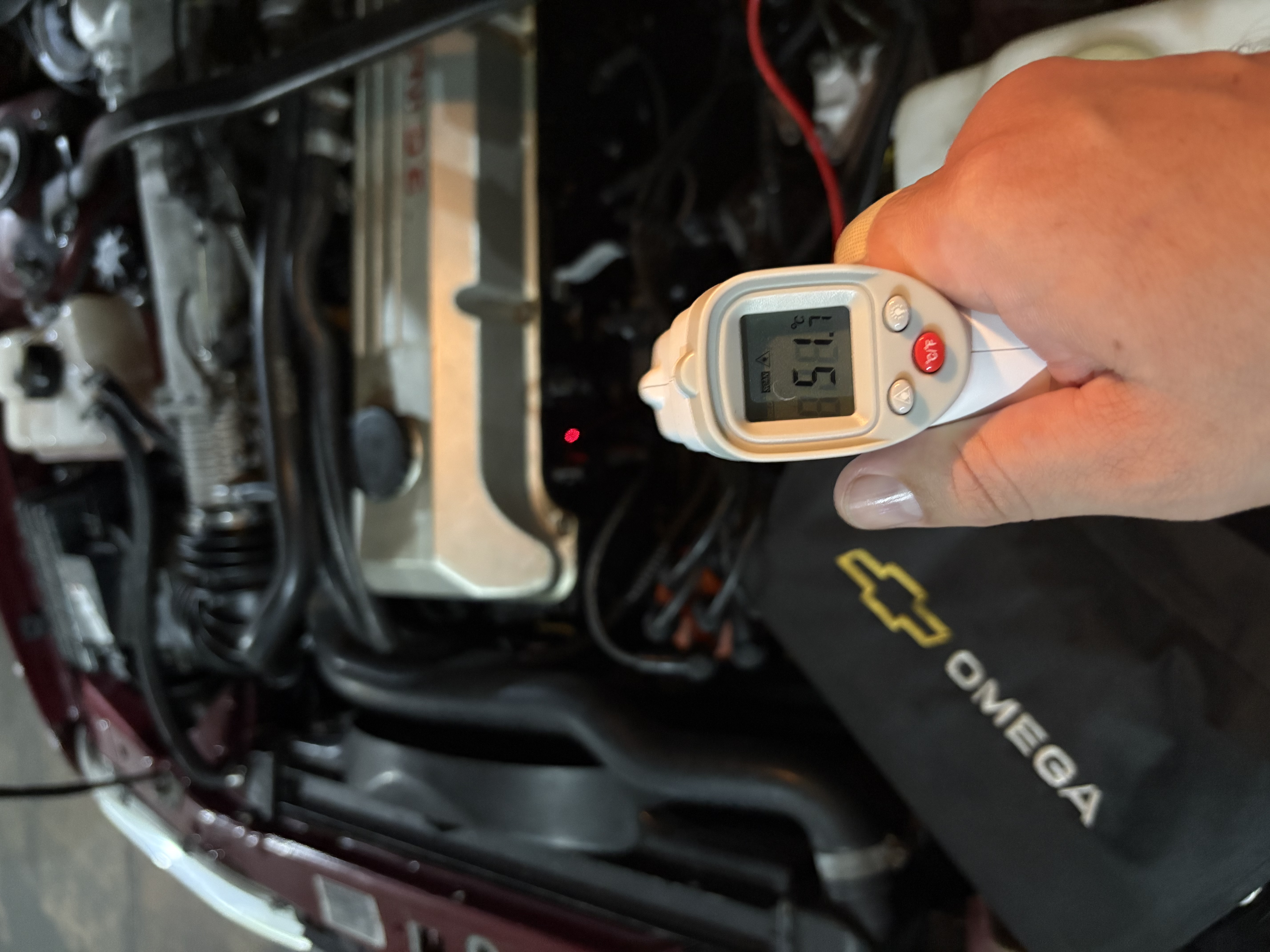

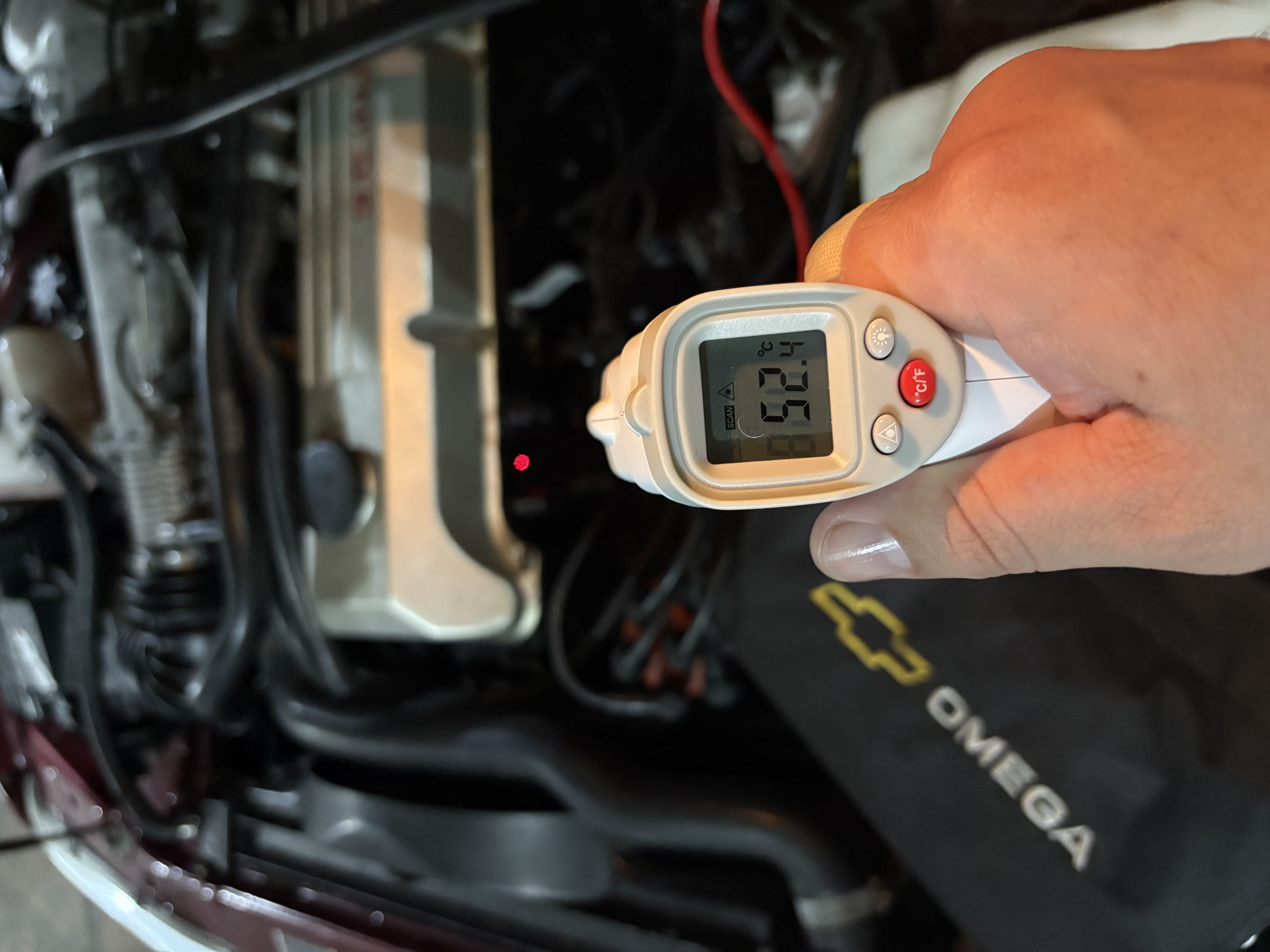

Ontem eu medi a temperatura do carro em vários “locais” com um termômetro industrial. Enquanto aquecia eu media bloco do motor, mangueiras, radiador e reservatório. Tudo ok!

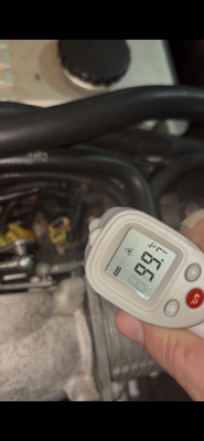

Quando media na base da termostática, bem próximo ao sensor que manda sinal pro painel, a temperatura estava normal (86.9), mas quando media no próprio sensor ele esta a mais “quente” (99.7) em alguns momentos passa do de 100°.
Observo, também, que o teste foi feito com o carro parado. Ele alcançou rapidamente os 90° no painel, mas a temperatura ainda estava bastante baixa nos componentes (na casa dos 60°).
Será que posso estar usando um sensor errado?
Temperatura no sensor do painel
Temperatura no sensor do painel 2

Como disse, o carro marcou 90° rápido e o motor ainda estava frio. Achei interessante porque a temperatura trabalhou gradativa e homogênea em todo o sistema, menos no painel.

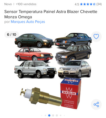

Ah, quando troquei o sensor recentemente, pois o outro subia um pouquinho e parava, usei um do mercado livre que indicava vários carros.
O velho, como disse, marcava “nada” e quando tirei ele estava bastante corroído e parecia que era original.
Sensor utilizado
Sensor utilizado
Radiador superior
Radiador superior

Painel
Painel

que interessante.... certa vez eu estava mexendo com cebolinha de temperatura tbm, mas era outro carro. entretanto, percebi a mesma coisa... a cebolinha nova ia rapido pro "meio" do marcador (nao tinha numeros, só risquinhos... mas deduzo ser 90 a 100 graus) porém ficava ali parado mesmo com a temperatura variando entre 90 e 102... entao fiquei matutando se o termopar interno la nao tem essa caracteristica.... ou se é defeito mesmo hehe... mas no sensor original, era gradativo, diferente do tal novo.. mas achei bem legal voce atualizar aqui! vamo acompanhando!
Mensagens: 502
Re: Apresentação de novo membro.
Desconecte o fio do sensor e meça, deve ter 10V com o circuito aberto. Tb meça a tensão entre a carcaça do sensor e o negativo da bateria.
Cada marca de sensor registra de um jeito, mas aparentemente está bem discrepante. Como não é muito caro, vc pode testar com outras. Eu dou preferencia pro VDO que era original.
