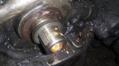

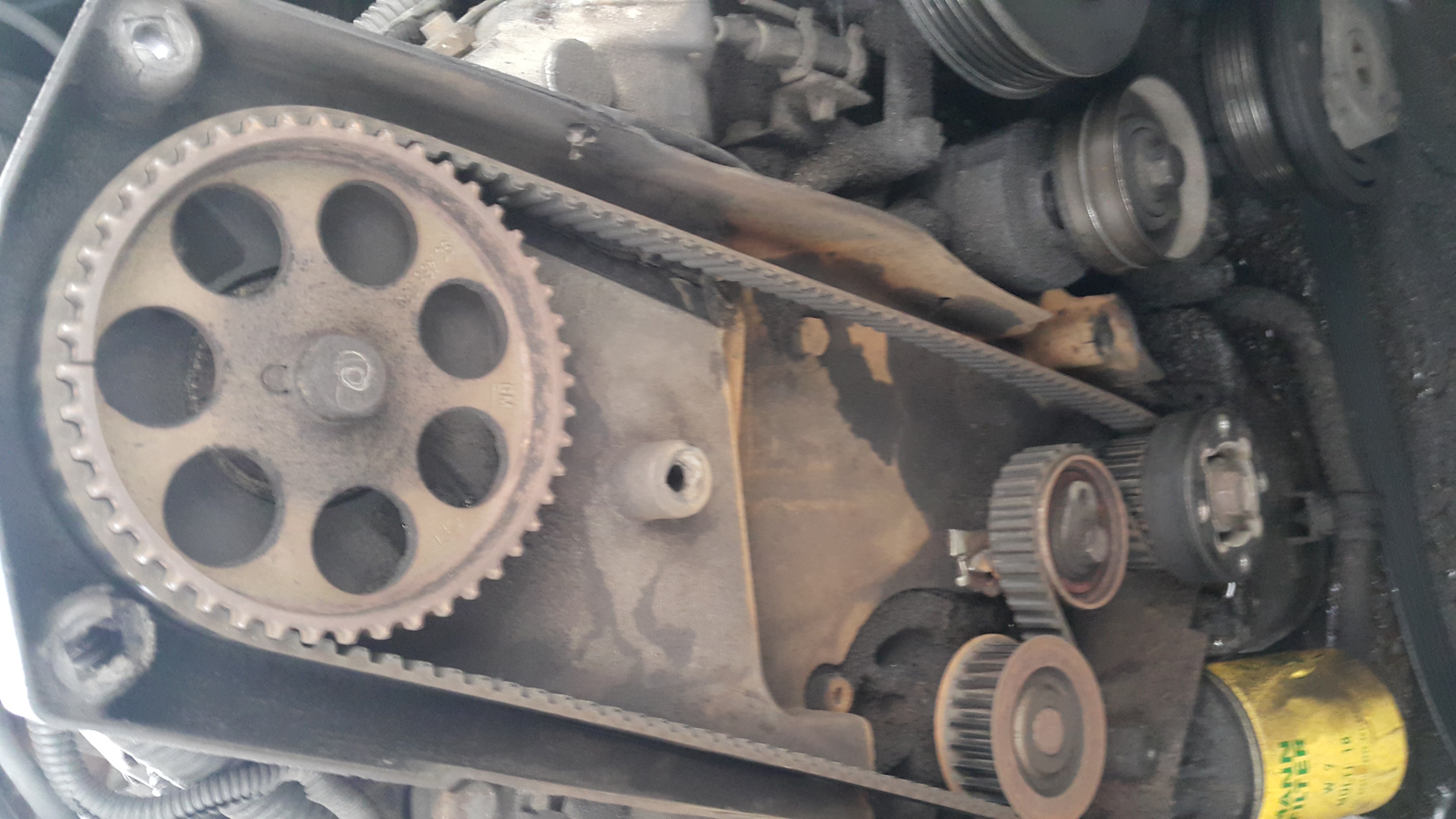

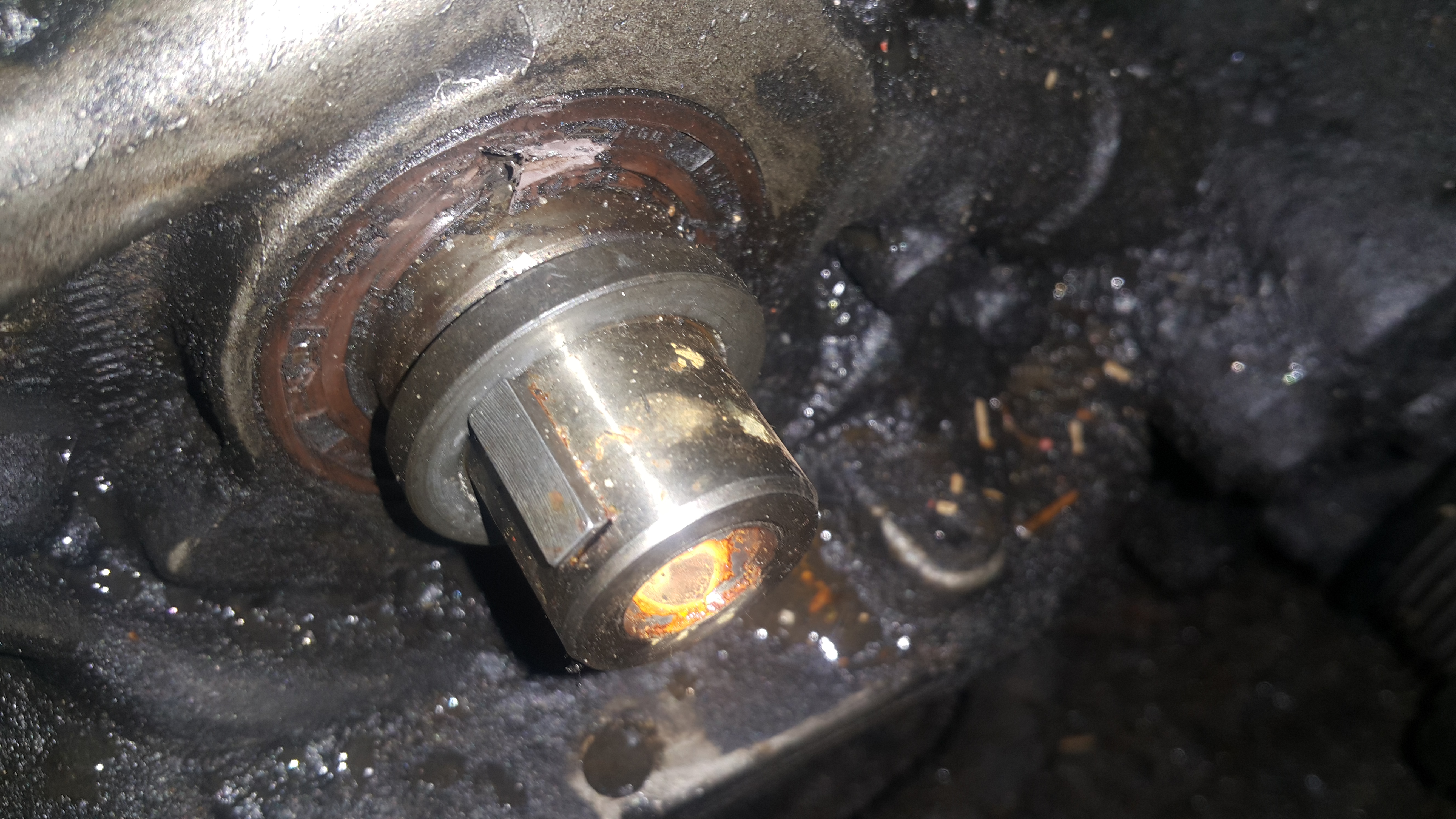

Omega vinha fazendo um barulhão no motor... daqueles que sem pesquisar e um pouco de conhecimento arrepia os fios do traseiro.... rs
Eu estava desconfiado da bomba d água a um tempo... ela já tinha um leve barulho e fui levando... aí com o aumento do barulho, começou a sumir água.. enchia... saia andando e já acendia a luz no painel... apesar de que não esquentava...

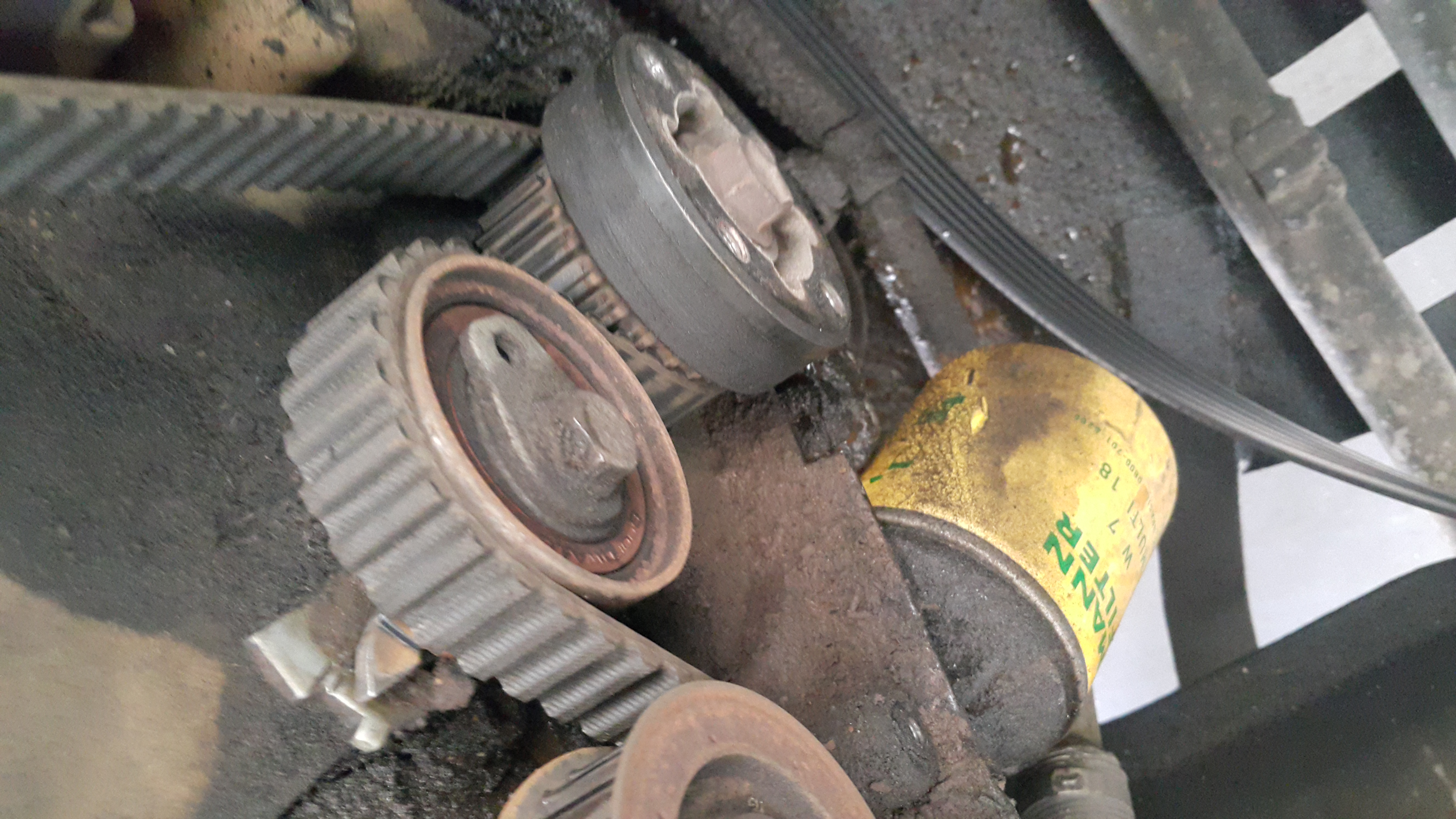

Bom, desmontei a capa da correia pra olhar e a cada volta a bomba cuspia um jatinho de água kkk.... quase um sopro pelo respiro....
Só que o barulho, apesar de constatado ser de lá depois de desmontar tudo (folta axial de uns 5 milimetros pelo menos e o rolamento cantando grosso), vinha tb da correia batendo nas capas.... quando desliguei o carro e olhei quase caí pra trás... o tensor tinha estourado... dava pra puxar e tirar com a mão pra um lado e outro mesmo com o parafuso apertado....

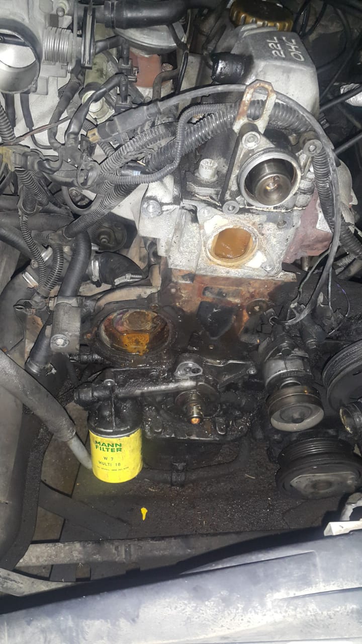

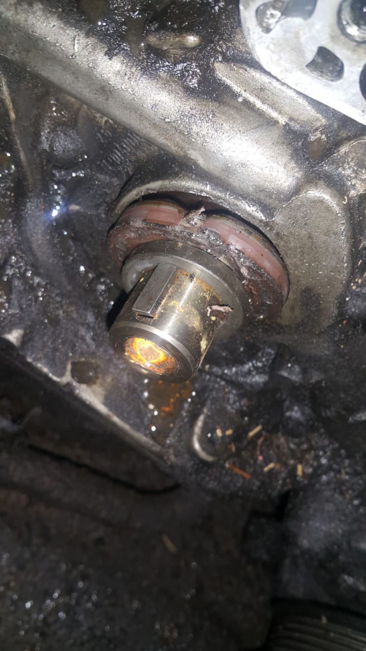

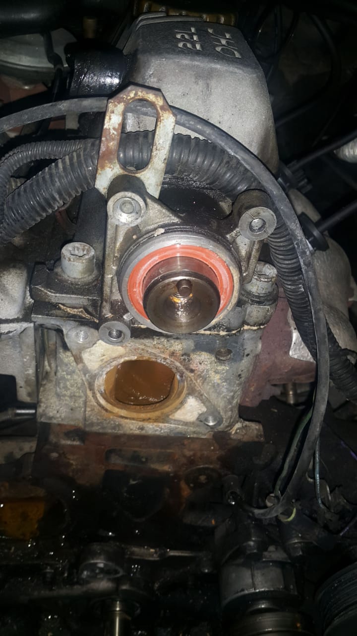

Comprei correia dentada, tensor (kit continental), bomba dágua (nakata), retentores novos comando e vira (sabó), valvula termostática com carcaça, muito desengraxante e comecei a brincadeira...
Neste momento, desmontado tudo... Certo seria trocar as mangueiras superiores e inferior do radiador.. bom seria trocar o corpo da valvula que vai atrás da capa da correia com ela tb... Mas neste momento, vou montar assim mesmo.... Imagino que logo terei que tirar o cabeçote fora e aí me preparo psicologicamente e o bolso pra isso.... rs

Cara, dá medo limpar... pq a chance de selos ou até mesmo o radiador de ar quente chiar é grande...
Por enquanto deixei bastante água circular por tudo... depois que montar vou deixar ele fazer uns enxagues mas confesso estar com medo de colocar aditivo... teria que ser um bem pouco decapante...
Devo montar de hoje de tarde...
