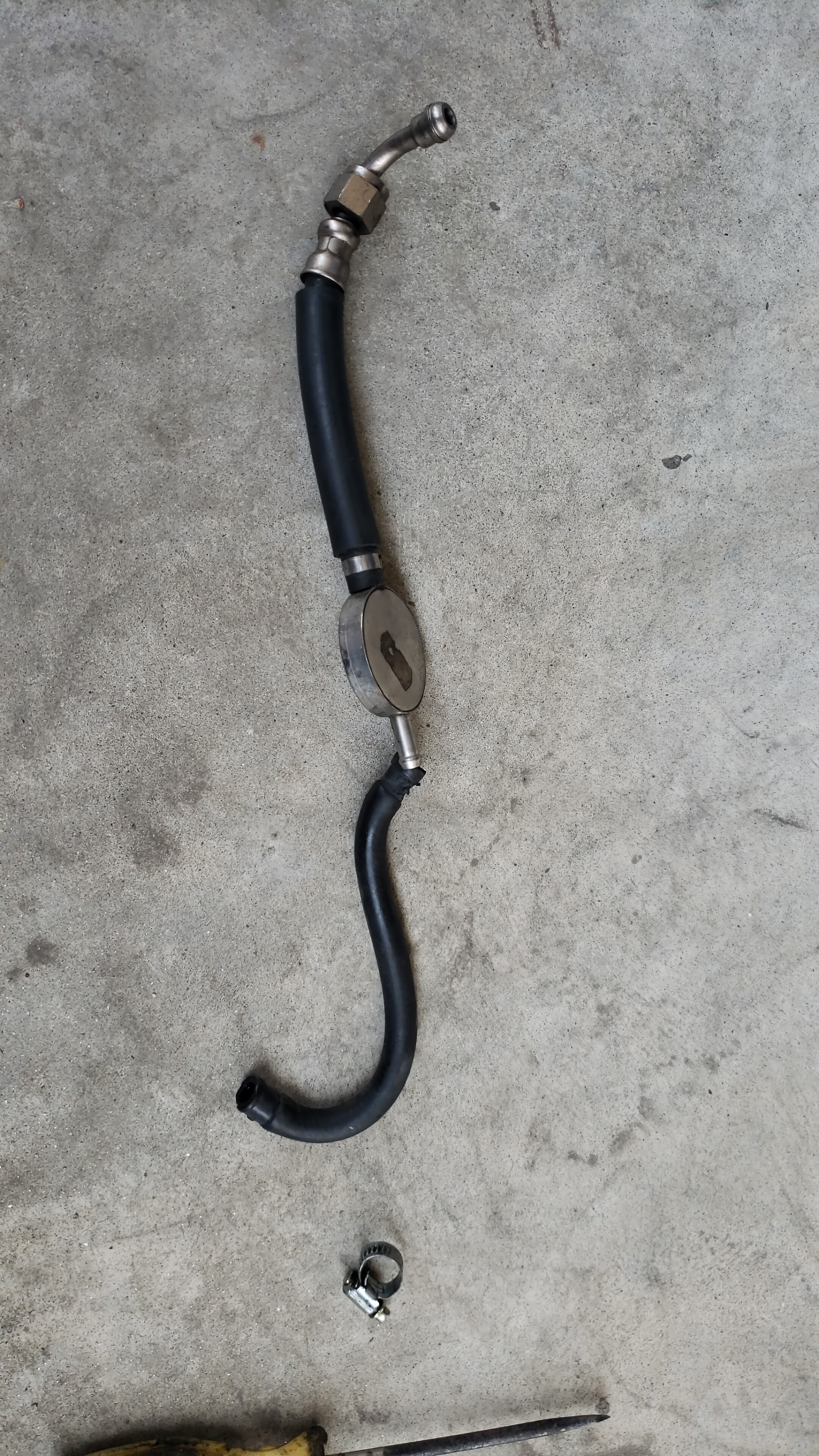

Mais uma mangueira de combustível com defeito. Fiz a substituição, mas ainda busco uma solução definitiva.
Pesquisando sobre mangueiras decentes para substituir. Tem boas opções no mundo de preparação.

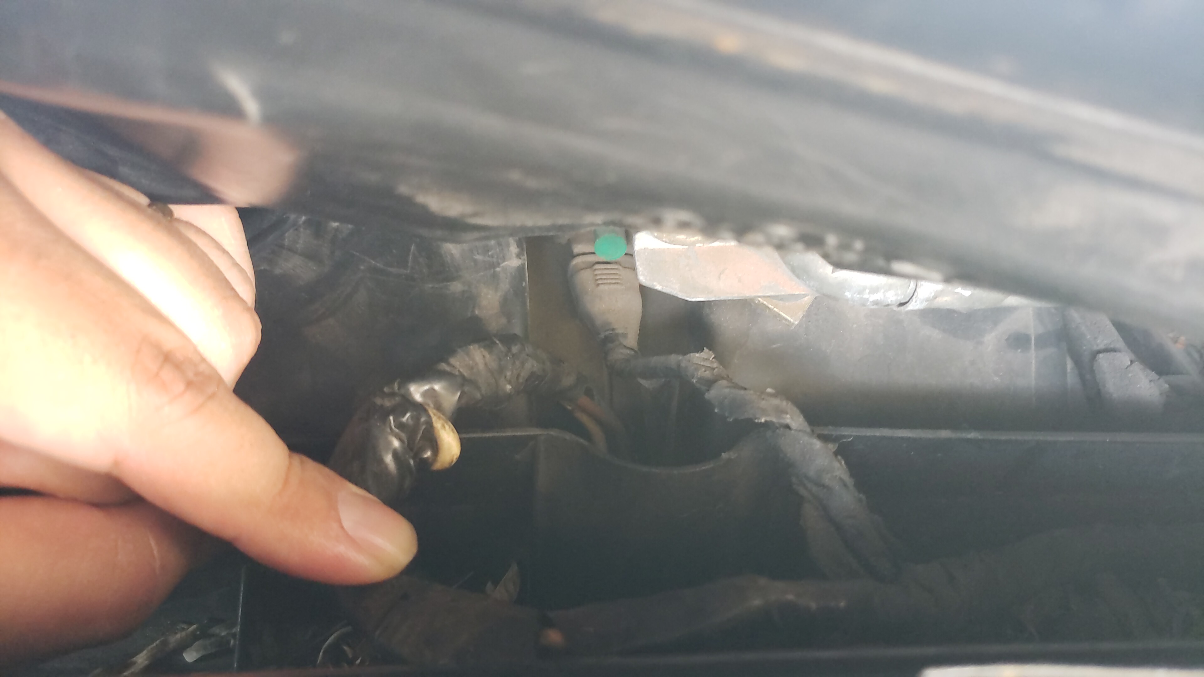

Andei verificando o ventilador da cabine, que parece estar bem fraco. É sabido que o 3.0 sopra o ar com menor intensidade em relação ao 4.1, mas acho que a diferença está muito grande. Achei uma emenda no chicote que alimenta o ventilador, e preciso verificar se está tudo ok. Pretendo substituir o ventilador, para tirar essa dúvida de vez.
