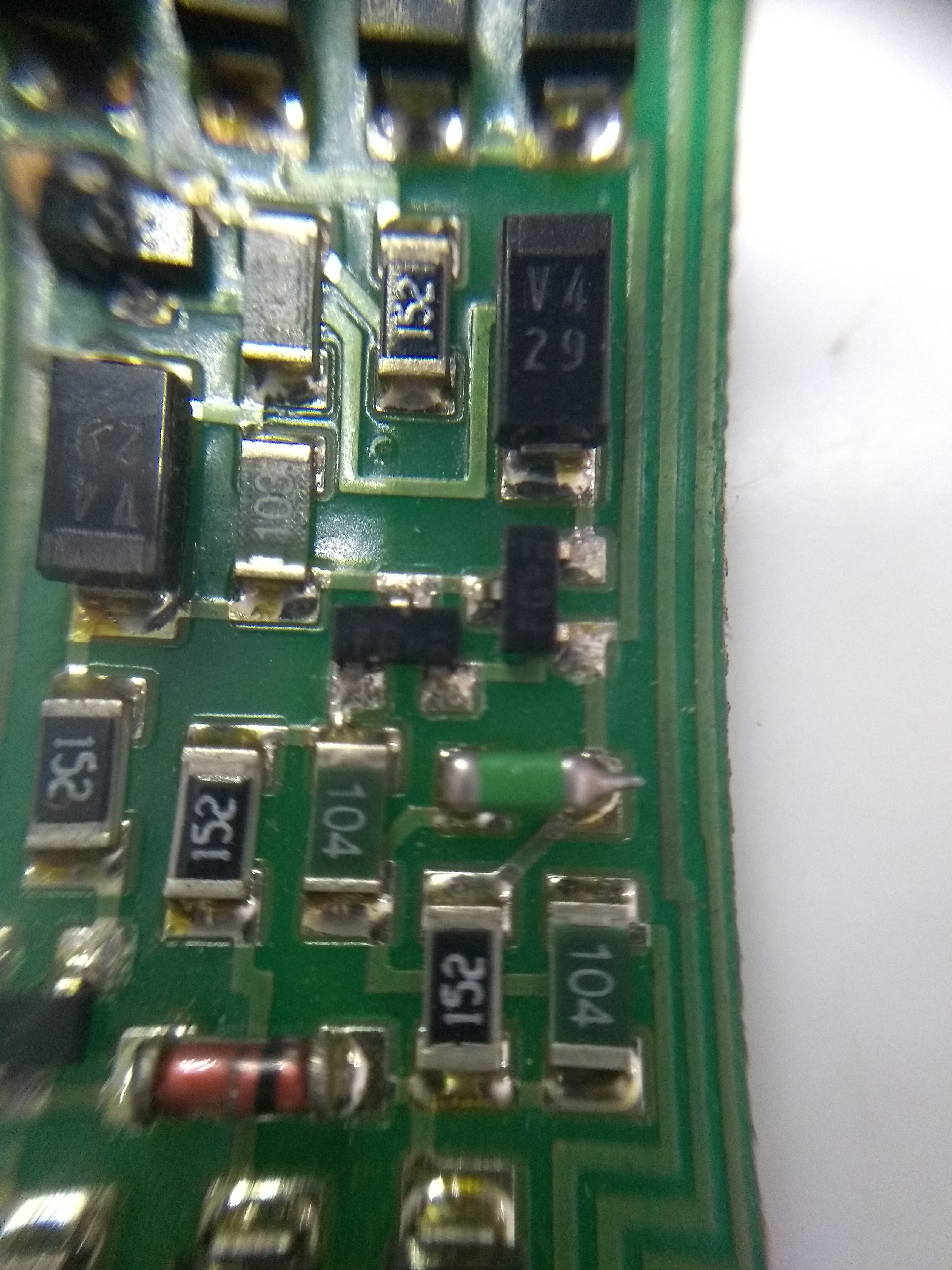

Olá caro Danrmp. Hoje tirei um tempinho para fazer aquelas verificações. Exatamente aquilo que comentamos, a linha 30 (terminal 51 de x6) tinha sido ligado em um relé colocado por alguém, interrompendo a linha 30 quando se desligava a ignição. /ainda não descobri onde ligaram a bobina do relé, mas creio que estava no antigo alarme. Refiz a ligação, eliminei o relé, mas dai o positron não funcionava. Pelo que percebi é como se o positron verificasse que a chave está no contato e dai ele não atua, pois se eu desligar o fio 30 que refiz, ele entra em funcionamento normal.
Parti para a plaquinha. Retirei e vi que tem o mesmo problema que você comentou no seu artigo. Um dos transistores "rachou" e não consegui ver código para localizar datasheet.
Os outros dois estão abertos.
Como você já mexeu e trocou esses componentes, poderia me confirmar se o da primeira foto é um PNP e os da segunda foto são NPN´s ? Vou tentar recuperar a plaquinha também. Caso eu não consiga, pelo que entendi da sua explicação ela só tem função de manter alimentação nos motores enquanto nenhuma das 3 portas (passageiro dianteira e as 2 traseiras) não forem abertas ? Porque se eu não conseguir, talvez tentarei montar alguma coisa com portas lógicas (adaptação). Tenho muitos circuitos integrados TTL ainda e poderia montar algo pois embaixo das chaves tem bastante espaço para acomodar um CKT.
Desculpe te incomodar, mas com suas dicas já estou quase chegando lá. Grande abraço.

Olá, esse de cima é um PNP e eu substitui ele por um BC557.
Os dois do meio são NPN e vc pode usar o BC548.
Na ocasião eu não tinha transistor SMD em casa e usei encapsulamento TO92 mesmo. Ficou meio tosko mas funcionou.
Correto, e também habilita os vidros ao abrir a porta do motorista (o interruptor do motorista é duplo, um contato vai para a lampada do teto, o outro vai para os botões de vidro / cigarra de farol aceso)
