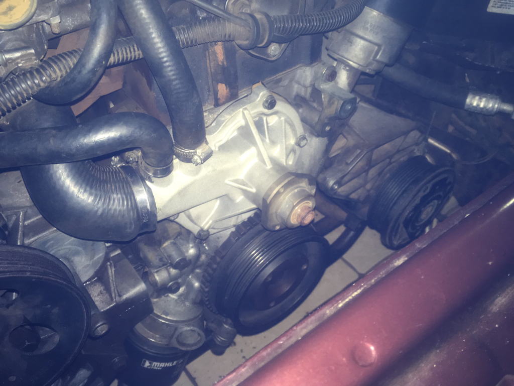

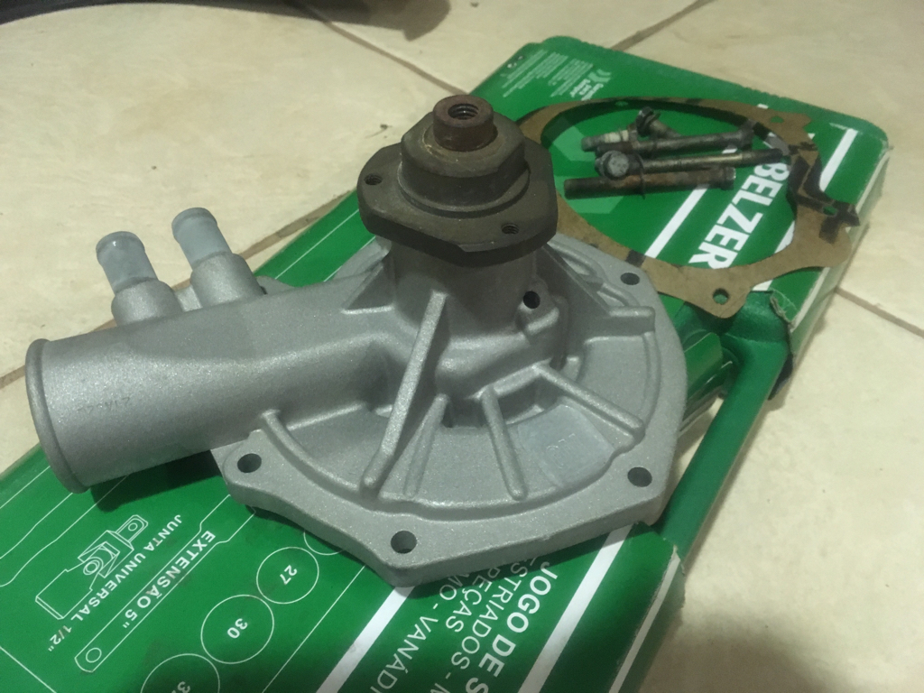

Lá pelo mês de agosto a safada da bomba travou de vez.O carro aqueceu mas sem nenhuma sequela.
Bomba d'agua paralela que travou

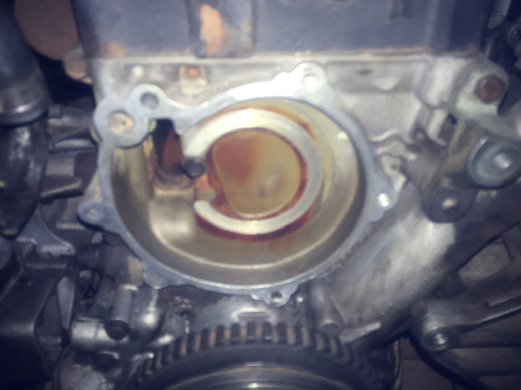

Marcas deixadas na carcaça de distribuição
Nova bomba com junta feita em casa
Já no lugar
Já no lugar

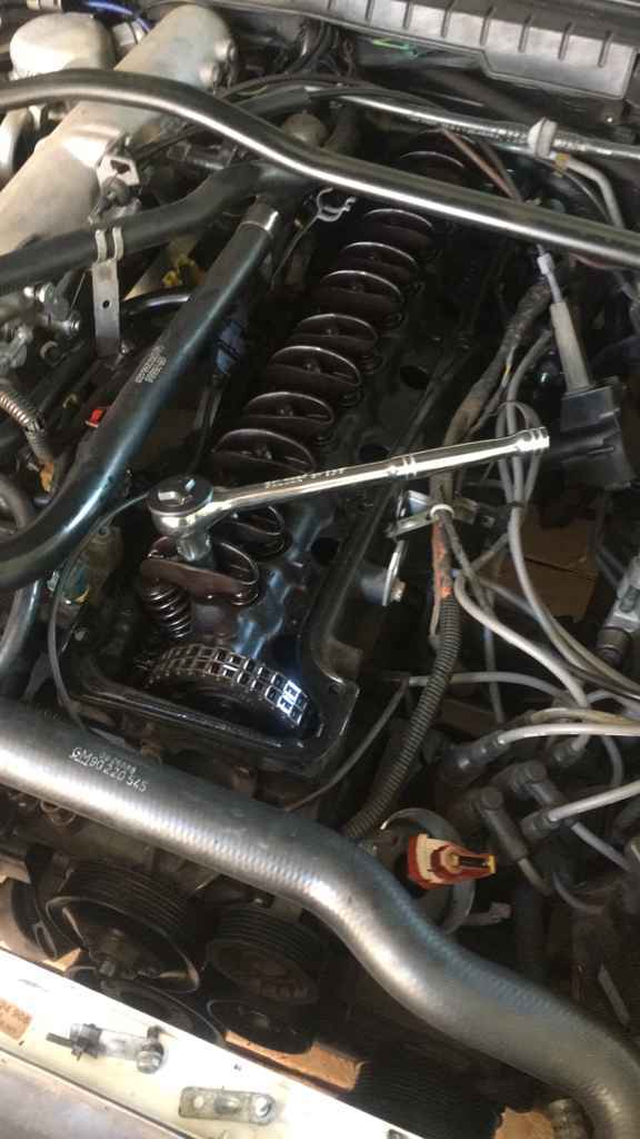

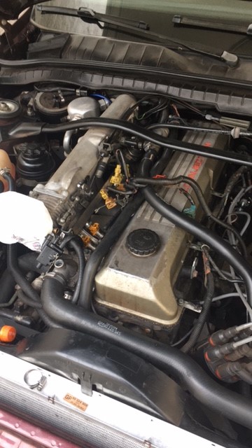

Aproveitando para regular as válvulas

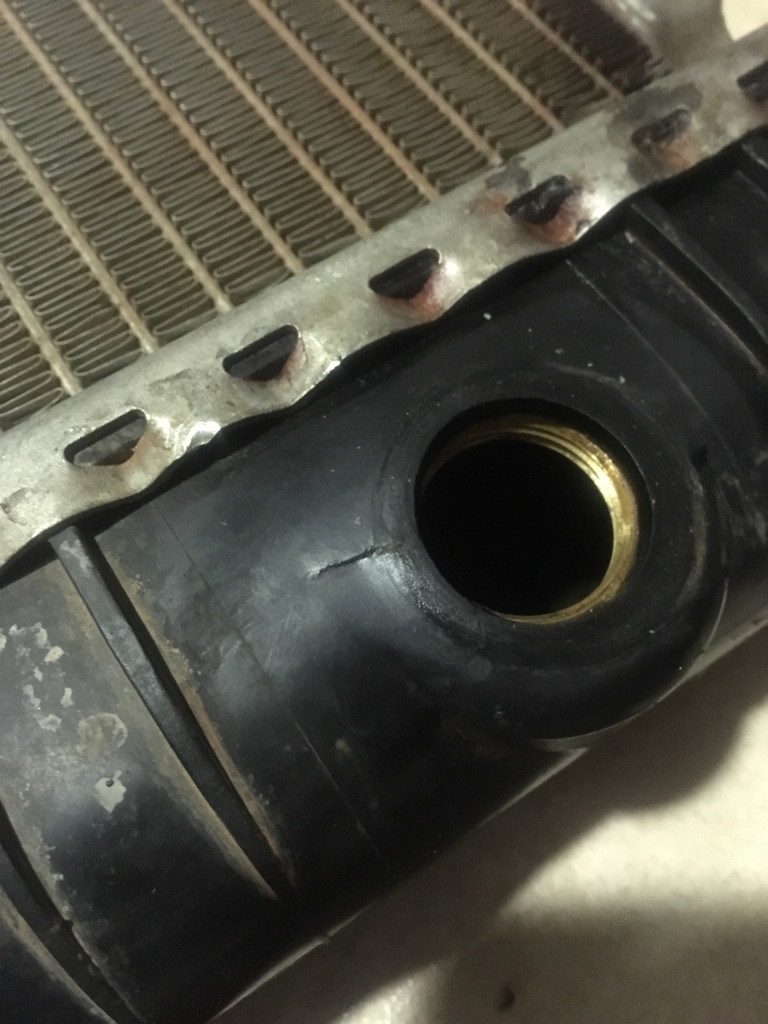

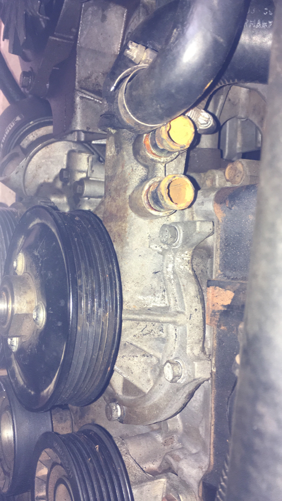

Trinca na caixa do radiador, na rosca do cebolão

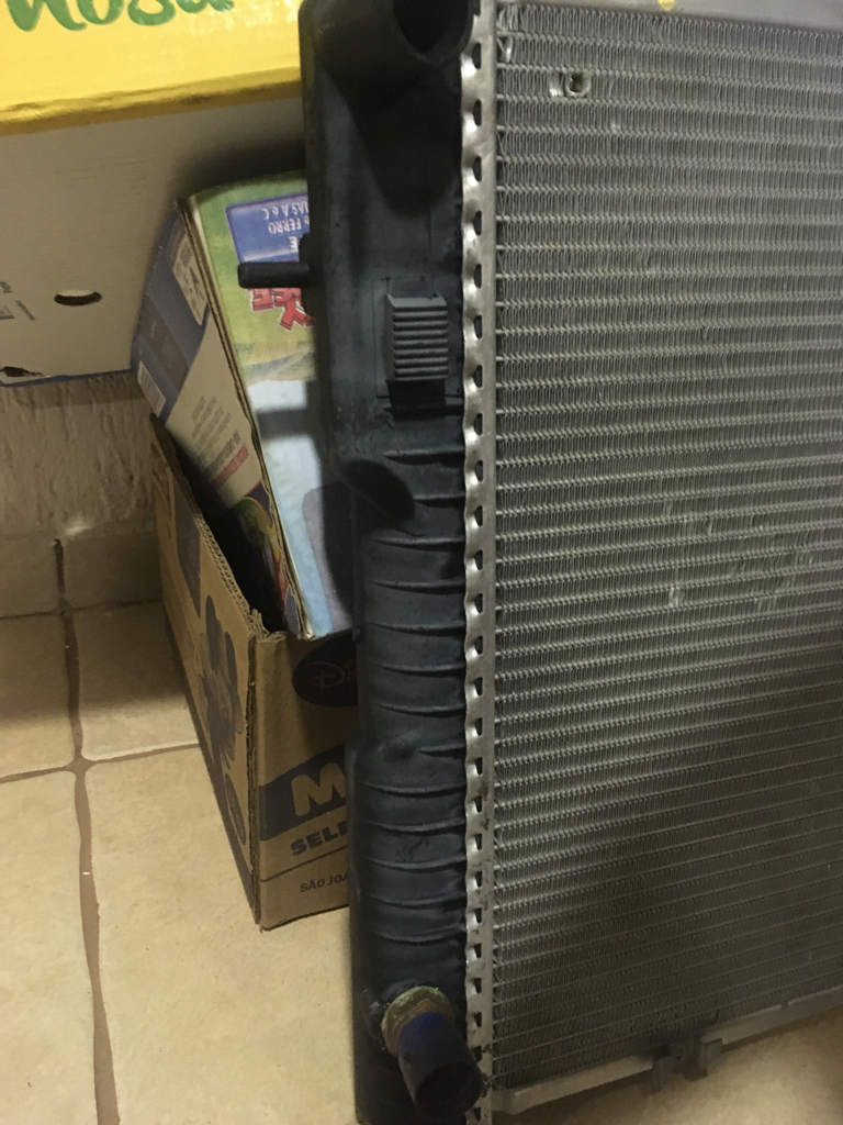

Nova caixa instalada
Troca dos dois intermediários

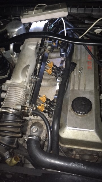

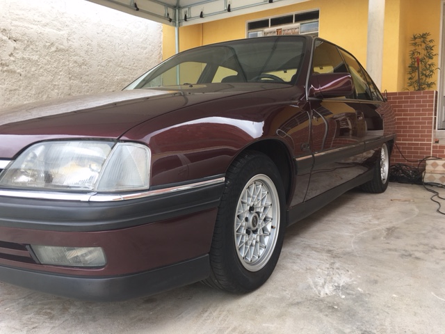

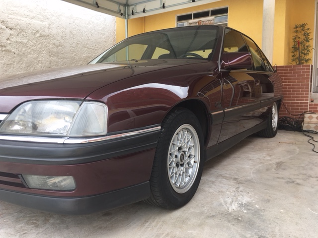

Descobri uma entrada de ar medonha no coletor de admissão, devido a folga nos parafusos que fixam o coletor ao cabeçote..
A correção lambda melhorou sensivelmente e o comportamento do carro também. Vou comprar um vacuômetro para ter certeza que está tudo estanque.

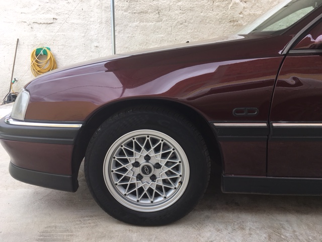

E de novo visual:
Tá ficando novo o carro.
Show
