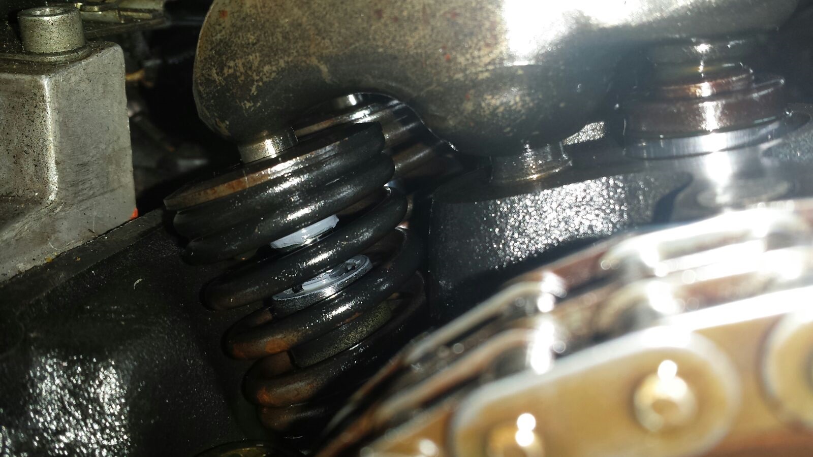

Depois de um tempo sem postar, algumas novidades na manutenção do 3zero. O que foi feito:
- substituição da bomba de combustível por uma nova (Bosch).
- substituição do servofreio, da check valve do servofreio e do fluído de freio por completo (realizada sangria do sistema 2 vezes).
- substituição dos 2 atuadores de embreagem.
- substituição do fluído de arrefecimento (aditivo orgânico Koube, e água desmineralizada).
- substituição da válvula termostática.
- substituição dos terminais de direção interno e externo do lado esquerdo da suspensão dianteira.
- substituição da junta do coletor de admissão e escape (estava com vazamento).
- substituição do fluído de câmbio.
- limpeza dos bicos injetores, com substituição dos filtros e insertos.
Porém, durante a manutenção, foi encontrado junto as molas do cilindro 1, uma mola elástica de um dos retentores de válvulas. Foi realizado um paleativo, porém se não der certo, teremos que retirar o cabeçote para corrigir de forma definitiva.
