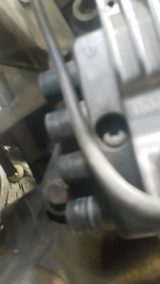

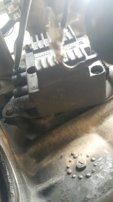

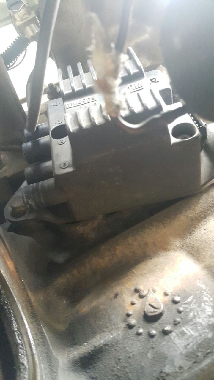

Primeiro, comprei uma bobina usada bosch pra me quebrar um galho.... depois de muito choro paguei 75 Temers nela e larguei ela em cima do coletor, com os cabos e bingo... voltou a funcionar....

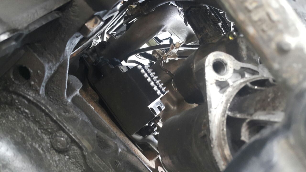

Depois de analizar umas duas horas com a bobina na mão, cheguei a conclusão que se tivesse começado a trocar ela duas horas antes já estaria trocada.... uhauhaa.... Botei o carro na rampa, arranquei o motor de arranque fora e no escuro tirei os parafusos e coloquei....
Sei que eventualmente vou ter que comprar uma nova, mas tá quebrando o galho até agora.... desde o ano passado.... rs.... deve ter quase um mes....

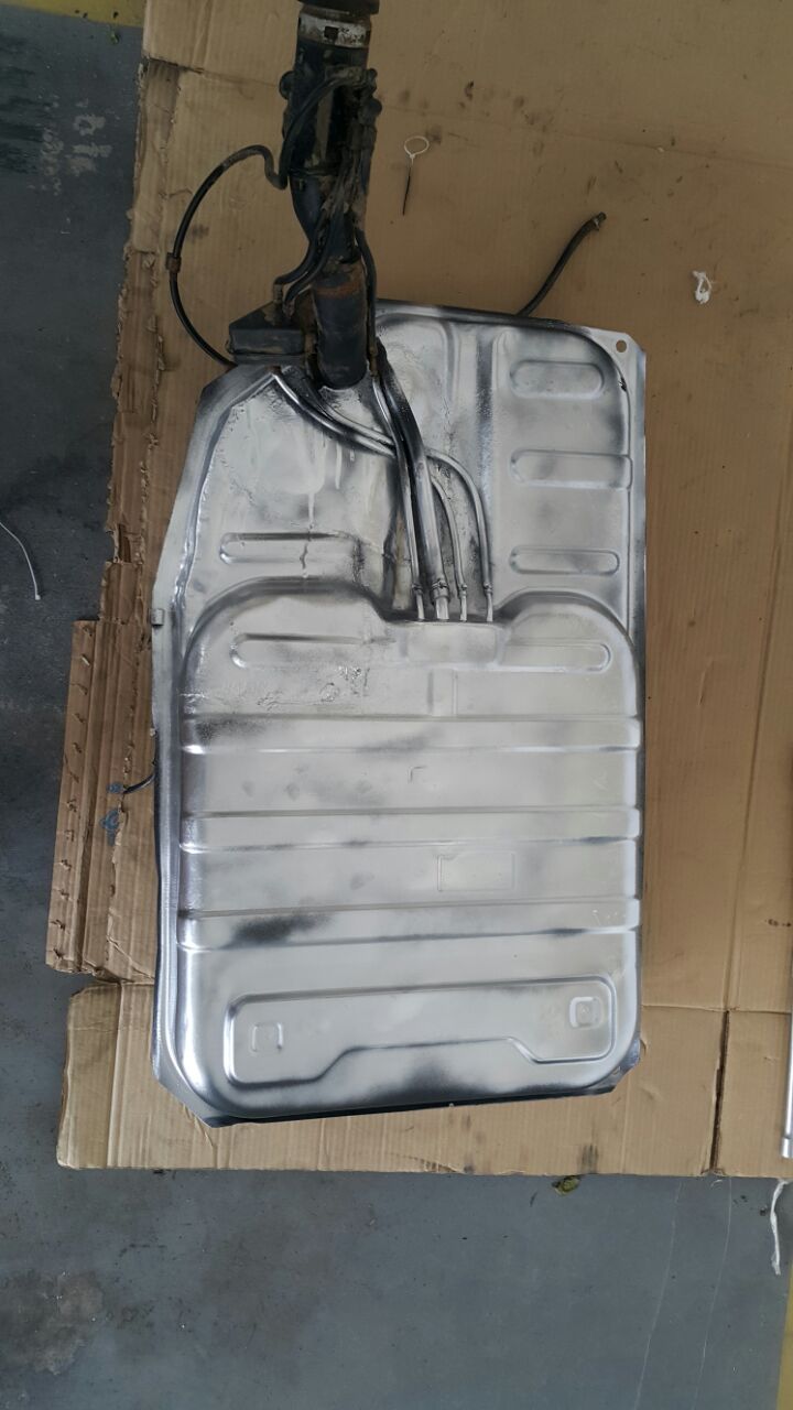

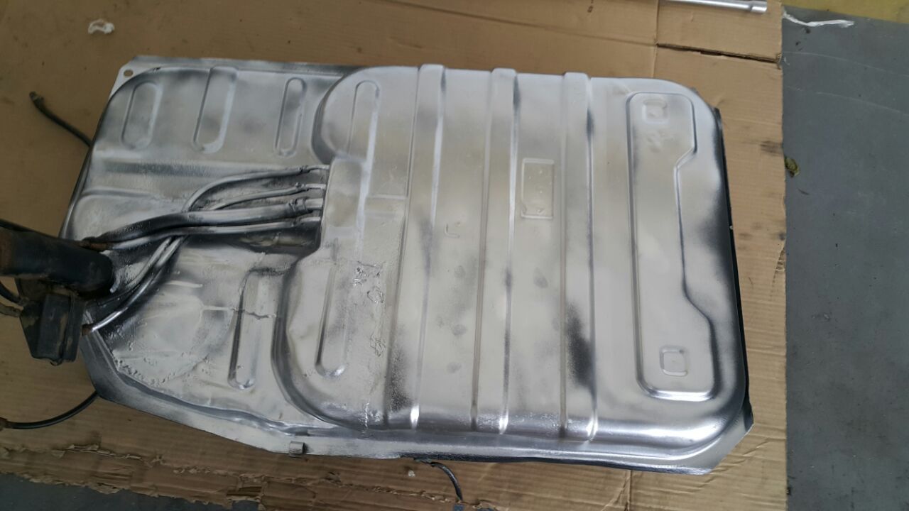

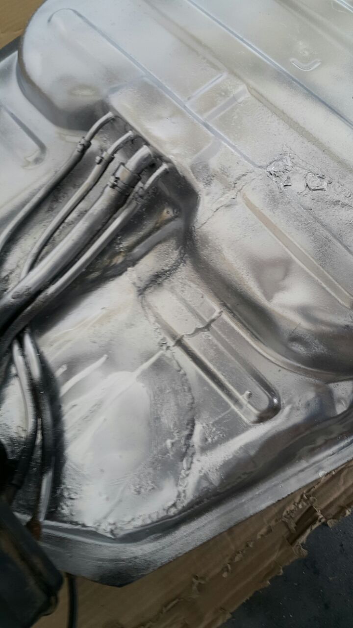

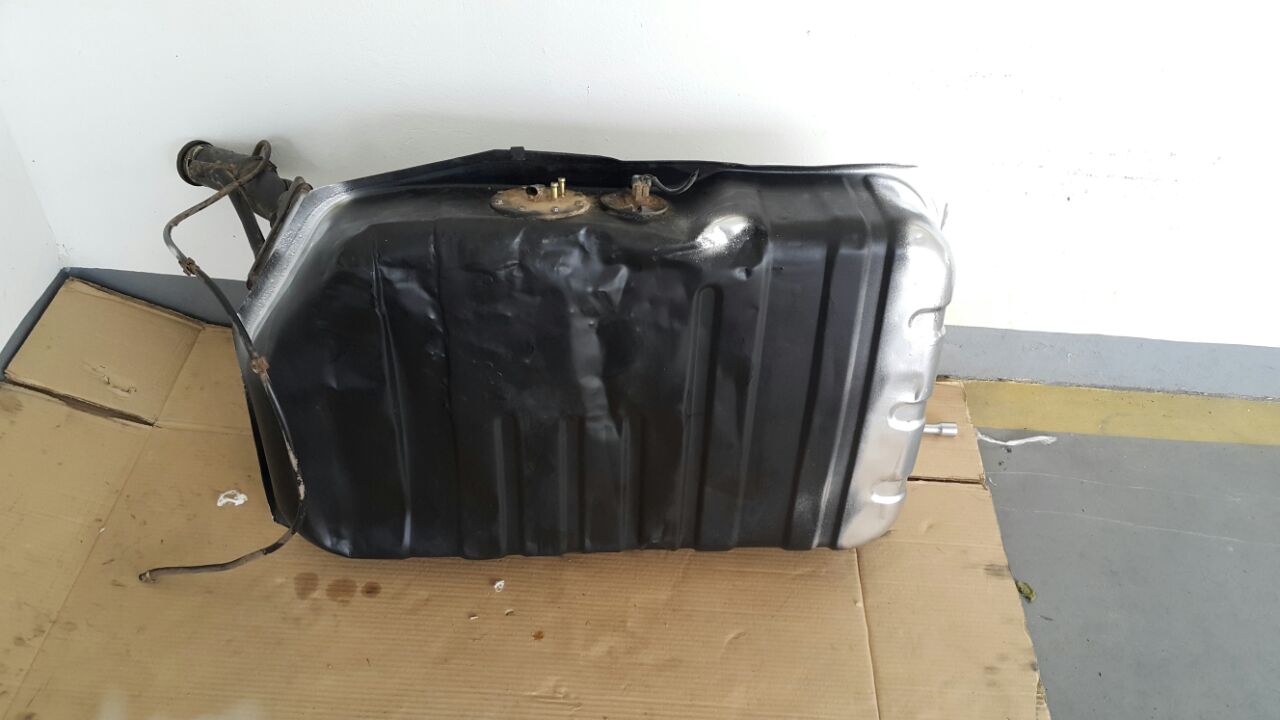

Comprei um tanque usado.... com bomba, boia e tudo.... tava uma merda... mas comprei pra quebrar o galho tb pois não achava outro e precisava fazer a vistoria do gás pra pegar o doc.... paguei 70 reais nele completo.....
Depois de limpar ele, vi que ele tava bem pior do que imaginava..... vários pontos de ferrugem..... dei uma lixada, e abri uns buracos.... nada como o que tinha no meu...rs....
Comprei poxipol, e tampei os furos... ele vira tipo um metal.... passei PF7, acho que é esse o nome nele todo várias vezes e depois taquei tinta.... como acabou a tinta preta que tinha pintei a parte de cima de cromado... hauahuahuauh... ainda bem que ficou escondido....
