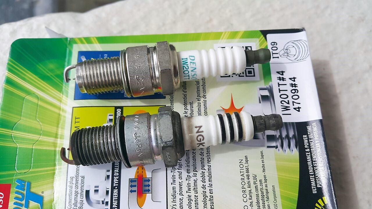

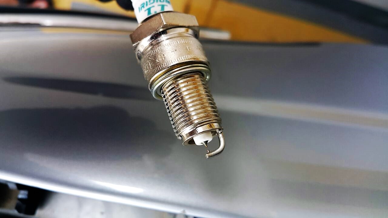

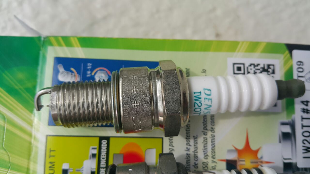

Comprei um jogo de velas Denso IW20TT pra por no omega... Elas seriam equivalentes as BPR6EIX, porém, além de ser de iridium, elas possuem o eletrodo central de 0,4 milimetros e do outro lado uma ponta de platina, pra melhorar o pulo da faísca... Já estou usando na blazer e achei interessante.... vamos ver como fica no omega...

Chegou.... montei ontem.... ficou melhor mas está dando uns pipoquinhos na lenta.. vc nota no escape uma ou outra falhadinha discreta...... ou tem entrada de ar falso, ou é assentamento de valvula.... Pra andar ele anda normal.. só tenho a sensação que quando solto ele engrenado ele meio que em vez de segurar direto no freio motor ele meio que freia, solta, freia.... não sei explicar.... não reduz liso...
Ambas as velas são made in japan...

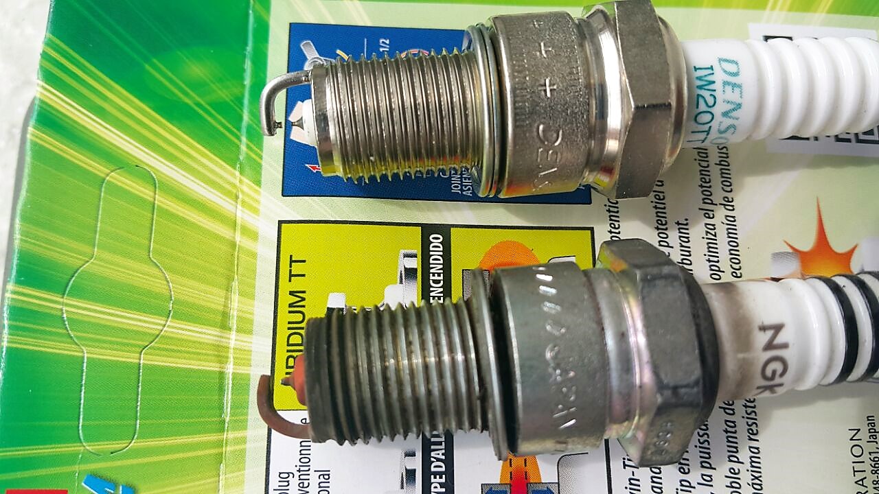

Note que as velas antigas estão com as pontas vermelhas.... isso não é aditivo.... isso foi o que estragou todo o sistema do meu carro de alimentação combustivel líquido.... todas as peças do sistema ficaram assim...
Resultado, troquei tanque, bomba, boia, filtro, regulador de pressão, bicos e velas.... é mole....
E o tanque tenho que providenciar outro pois comprei um barato pra quebrar o galho...
