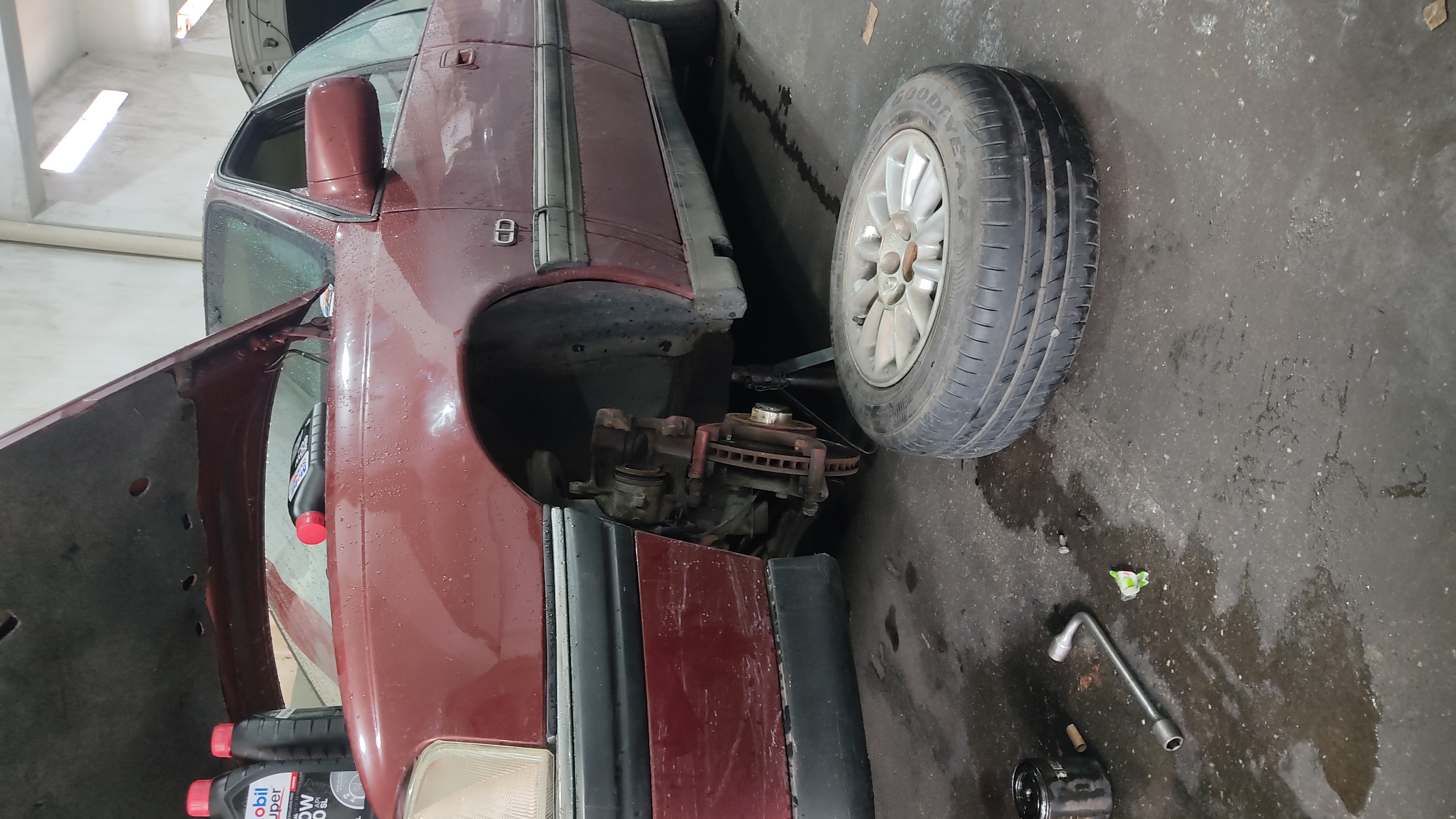

Puxando muito para o lado esquerdo como estivesse travado a pinça de freio .
Ao tirar a roda , foi constatado que as pinças estavam normais , mas não tinha pastilhas de freio nenhuma .
